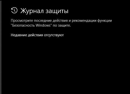

Вот документ. А ещё такой вопрос, может быть вы знаете как пофиксить, у меня давненько уже в дефендере в Журнале зашиты не показываются недавние действия, то есть дефендер, на что-то ругался, а там потом всё равно ничего не отображалось, писал недавние действия отсутствуют. В интернете ничего не могу найти толкового как это исправить.

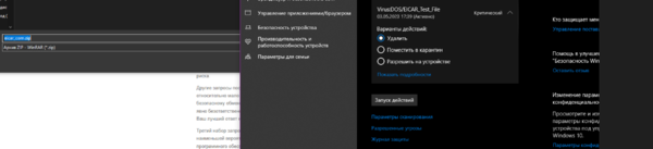

Давайте ещё так проверим. Скачайте файл для теста антивируса
https://www.eicar.org/download-anti-malware-testfile/
Проверьте как сработает Защитник и появится ли запись в его журнале.

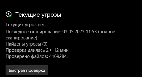

Дефендер реагирует на угрозу, но иногда даже не дожидается пока я зайду выберу действия, просто угроза исчезает и он пишет текущих угроз нет, не знаю то ли он сам выбирает как ему поступить или это глюк какой-то. Я успел всё равно поймать его и нажать на какое-либо действие.  Но в журнале так и ничего не отобразилось.
