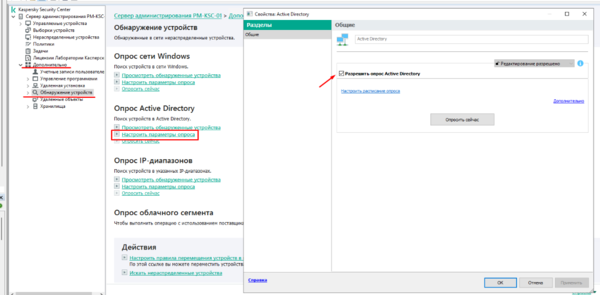

1. Отключить опрос Домена ... тут ... но тогда новые устройства могут быть не обнаружены сервером просто при опросе сети - посмотрите справку по вопросу опросов сети  https://support.kaspersky.com/KSC/14.2/ru-RU/180094.htm

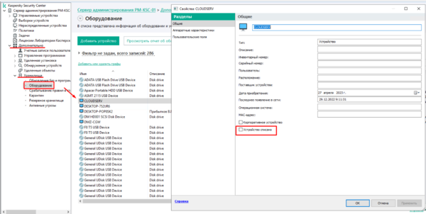

3. "Пометить" оборудование  списанным - если у вас лицензия класса Advanced (и выше) то найдите такие устройства в списке и отметить списанным ...тут (не пользовался ни разу)
