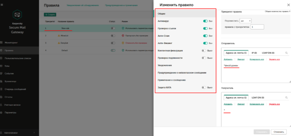

Автор Max132
Добрый день! Не могу найти функцию добавления нежелательного почтового ящика, с которого осуществляется спам-рассылка, в ksc 13.2
Есть ли там функция спам-фильтра не только для файлов, но и для почтовых адресов?
По сути нужно просто заблокировать почту , но я не вижу подходящего раздела
