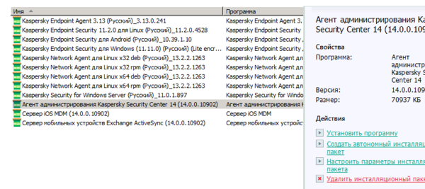

Хочу настроить подключение к консоли центра. на виртуалке касперский секюрити центр 14 консоль управления запускается все хорошо. но это не удобно. хотел настроить заход  со своего рабочего компа. поставил агента с сервера (создал установщик с сервера), но не появилось окон или вебки как я расчитывал. подскажите что не так сделал.
немного не так :)
агент нужен для того что бы ваше устройство могло подключатся к серверу KSC и управляться им ...

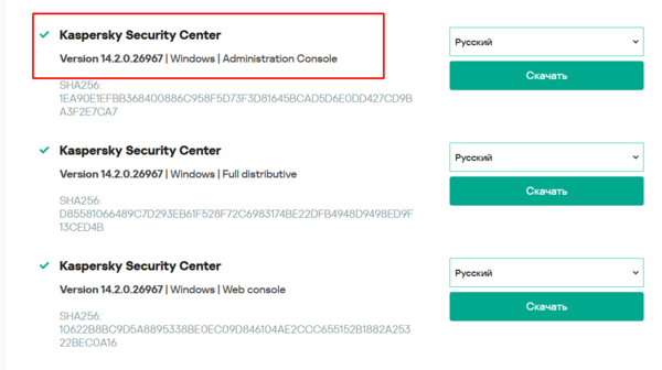

вам необходимо воспользоваться одной из двух консолей Web или MMC
1. Web - наверно самый быстрый сейчас для вас вариант потому что тут наверняка уже все готово ...
если при развертывании KSC вы указали что устанавливать обе консоли ...то теперь вам достаточно со своего устройства в браузере перейти по ссылке
https://<IP или DNS вашего сервера>:8080
2. MMC - тут немного придется поработать ... для того что бы пользоваться консолью вам необходимо установить ее на свое устройство ...
можно скачать ее отдельно с портала  - https://www.kaspersky.ru/small-to-medium-business-security/downloads/endpoint?icid=ru_sup-site_trd_ona_oth__onl_b2b_klsupport_tri-dl____ksc___
либо можно получить ее из полного дистрибутива который вы наверняка использовали для установки KSC
подключение к вашему серверу также по IP или DNS
настройка консоли производится отдельно ... то есть вам нужно будет добавить все необходимые плагини управления и в свою консоль тоже ... что бы иметь возможность управлять своими продуктами.
