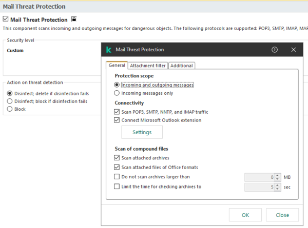

Но я лично для защиты почты рекомендую использовать компонент Mail Threat Protection со следующими настройками. Вот он без проблем находит и удаляет malware в письмах (по крайней мере если используется MS Outlook с соответствующей надстройкой).

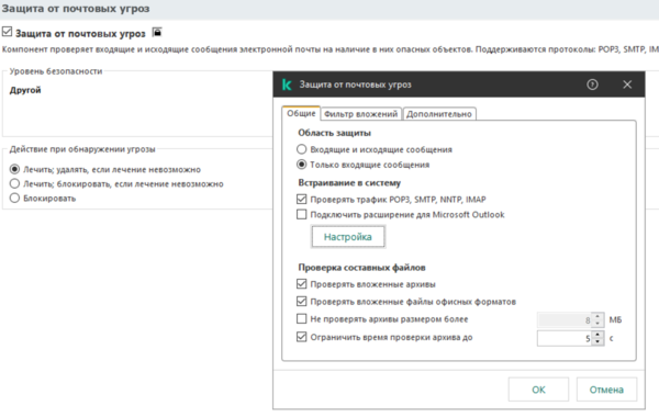

Компонент используется, разве что немного более оптимизированный. Единственное что для меня пока непонятно, это подключение расширения для Outlook. Бывший администратор сказал, что однажды это расширение поломало почту нескольким пользователям из-за чего его пришлось отключить. Если судить по описанию саппорта, он выполняет те же функции, что и обычная проверка почты, разве что там добавляется возможность проверки при прочтении письма, так что не совсем понимаю целесообразность включения этого расширения.

если используется любой клиент работающий по протоколам POP, SMTP, IMAP, NNTP, а так же включен параметр "проверка защищенных соединений" - если почта проверяется просто через веб - этот компонент не работает.
компонент расширения встраиваемый в OutoLook не работает с х64 версиями офиса, лучше отключить ...иначе это может вызывать зависания в работе интерфейса приложения

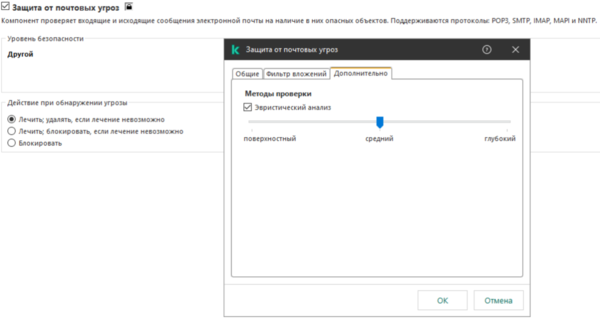

По указанию свыше в компоненте почтовых угроз переключил метод проверки с "Поверхностный" на "Средний", после чего все это и началось. Ослаблять защиту запретили, сказали искать другой способ решения ¯\_(ツ)_/¯
это значение стоит ТАК по умолчанию насколько я понимаю ...
у вас какой компонент находит угрозу ? ранее вы сказали что задача проверки фалов
она уж точно не имеет отношения к работе компонента защиты почты, может там что то настроили ...
защита почты работает с трафиком - не с файлом на диске ...

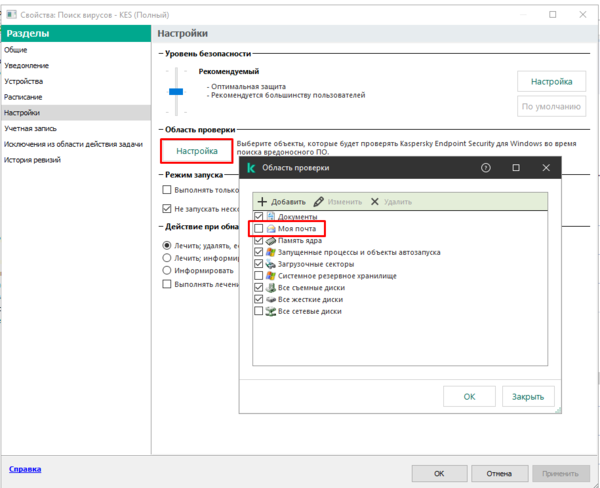

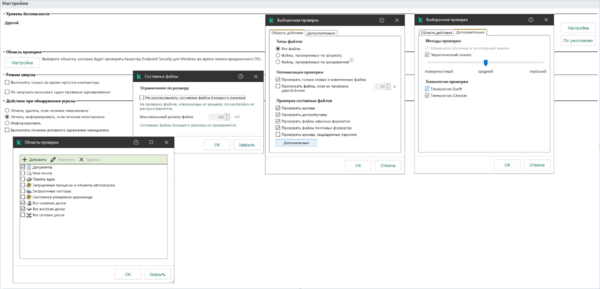

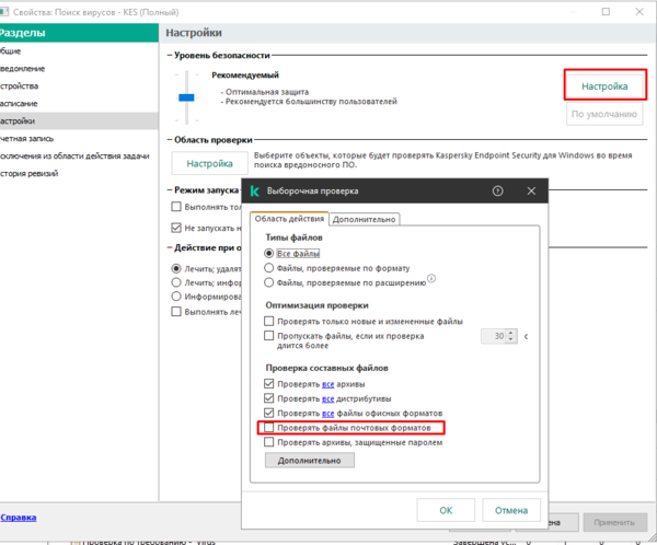

так ... проверьте как у вас настроена задача поиска вредоносного по ...
попробуйте отключить это ...
это
эвристика тут тоже по умолчанию стоит в среднем положении ...
попробуйте такие настройки на тестовом устройстве ... приемлемо ли ...
если файл находится уже у базе почты клиента ... значить его пропустили ранее защиты почты (не забываем что наличие KSN облегчает жизнь) ... и с этим надо что то делать ... или же это ложное срабатывание.
а задачу можно конвертировать :) ? там нет "криминала "

Что касаемо настроек:
