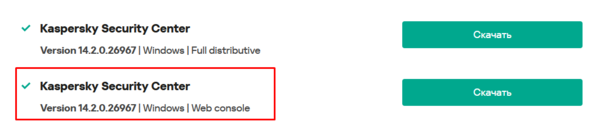

Была проблема подобного типа - то ли дистрибутив битый то ли что то еще ...
завершите установку сервера, попробуйте скачать и установить отдельно WebConsol - если используете ее конечно. - https://www.kaspersky.ru/small-to-medium-business-security/downloads/endpoint?icid=ru_sup-site_trd_ona_oth__onl_b2b_klsupport_tri-dl____ksc___
