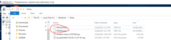

У нас на некоторых серверах возникают проблемы c дисковым пространством из за Касперского. Касперский создает темп файлы с большим объёмом.
Во вложении скриншоты.

Здравствуйте. У вас случайно нет архивов с большими текстовыми файлами (логами) внутри? KSWS 10 снят с поддержки. На 11.0.0.480 актуальные патчи стоят?
Приветствую вас! Если честно я не совсем понял о каком архиве идет речь. Патчи есть да.

любые пользовательские файлы, упакованные в архив большого размера. антивирус при проверке, распаковывает их во временный каталог

Возможно это логично. Я точную сверку не делал на каких именно серверах имеется такая проблема, что бы знать есть ли эти признаки на машинах где нет архива. Но я точно знаю, что на двух серверах из списка точно есть большие архивы, так как это сервера БД.
В таком случае, с этим ничего нельзя сделать ? Есть ли  решения или рекомендации для таких случаи, если невозможно удалить архив ?
Кроме того, могли бы уточнить, архив - это только zip и rar или еще какие то форматы имеется ввиду? Дело в том, что в одном из серверов где имеется проблема мы не обнаружили большие архивы в форматах zip и rar.

Для начала проверьте, а есть ли в политике KSWS ограничения на размер проверяемого файла со стороны файлового антивируса или плановой задачи проверки. Далее запросите в техподдержке последний кумулятивный патч для версии 11.0.0.480. Если проблема останется и после установки последнего кумулятивного патча на KSWS, то тогда надо собирать трассировки, которые будут покрывать период возникновения проблемы. Дальше после сбора трассировок их нужно отправить в техподдержку. После анализа трассировок вам скажут какой архив может вызывать проблему.
