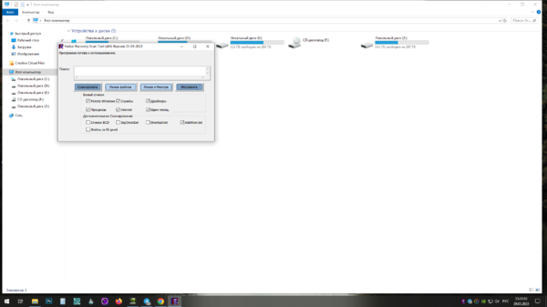

1 - а галочки как и в первом случае должны стоять у FRST?
2 - оставил по умолчанию вот так (скрин). может поэтому не создался fixlog.txt и перезагрузки не было. опять создались 2 текстовых - addition и frst
был не внимателен. предыдущее сообщение неактуально.
