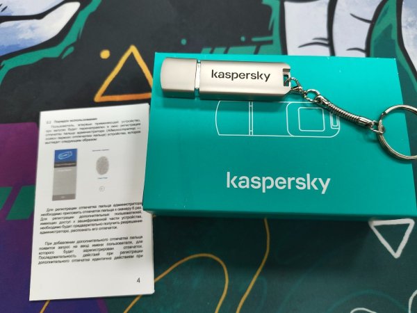

В данной теме представлен обзор с подробным описанием подарочного сувенира, который можно получить из магазина фан-клуба по бонусной программе, за форумное бета-тестирование, Labshop и т. п.
Флеш-накопитель 32GB с отпечатком пальца SECURITY FINGERPRINT модель Ai300
Материал: металл
Ёмкость: 32 Гб
Интерфейс: USB
Цвет корпуса: черный
Упаковка: картонная коробка
Поддержка функции хранения: WIndows XP и выше (Windows 11 не обозначен), Linux, Mac
Поддержка инструмента отпечатка пальцев: WIndows XP и выше (Windows 11 не обозначен)
Протестировал чтение/запись программой CrystalDiskMark: Чтение: 18МБ/с, Запись: 15МБ/с
При подключении флешки сначала включается несекретная область только 30Кб и не регулируется, потом по отпечатку пальцев включается секретная область

Получил подобную флешку со сканером отпечатка. Внешне немного отличается от той, что на фото выше, но тоже в металлическом корпусе.
Установленный KDE Neon (на базе Ubuntu Linux 24.04 LTS) почему-то не смог ее открыть. Зато открывается на Windows 11. В комплекте ПО для настройки отпечатка. Также, возможен вход и по паролю вместо отпечатка.
Скоростные характеристики не тестировал.
Тактильно нравится, что металлический корпус. Повесил на связку с ключами :)
