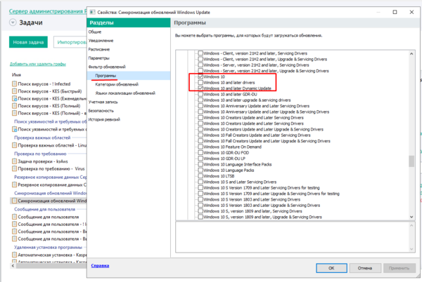

  Затем я запускаю задачу синхронизация обновлений с windows update выбрав сборку os windows 1903 and later, в качестве пакетов тестово выбрал все, на классическом wsus у меня стоят только критические обновления и сек апдейты.

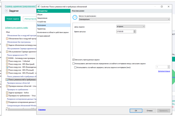

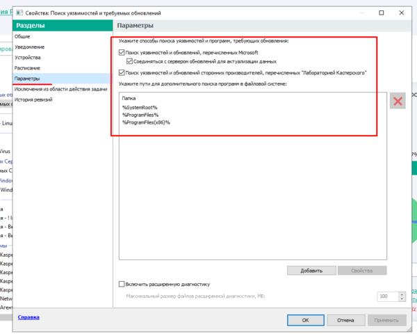

2. у вас уже есть задача "Поиск уязвимостей и требуемых обновлений" и она запускается по расписанию выполняется на тестовых устройствах.

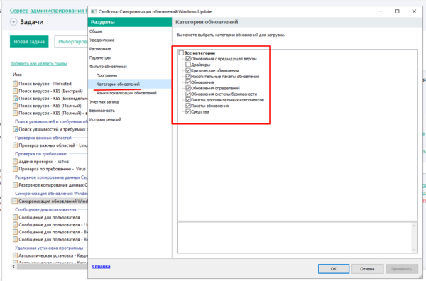

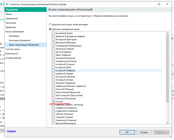

3. У вас есть и настроена задача "Синхронизация обновлений Windows Update"  в которой вы выбрали какие метеоданные система будет получать с серверов обновлений Microsoft для сравнения и поиска уязвимостей на ваших устройствах. Она выполняется по расписанию успешно. При этом метаданных хранятся в БАЗЕ и крайне не рекомндуется выбирать в задаче все обновления для всех продуктов так как хотя это и не сами обновления но метеоданные могут насчитывать несколько десятков гигабайт и в случаи если у вас например SQL Express моментально забьют базу по разрешённый придела в 10 Гб и положат систему.

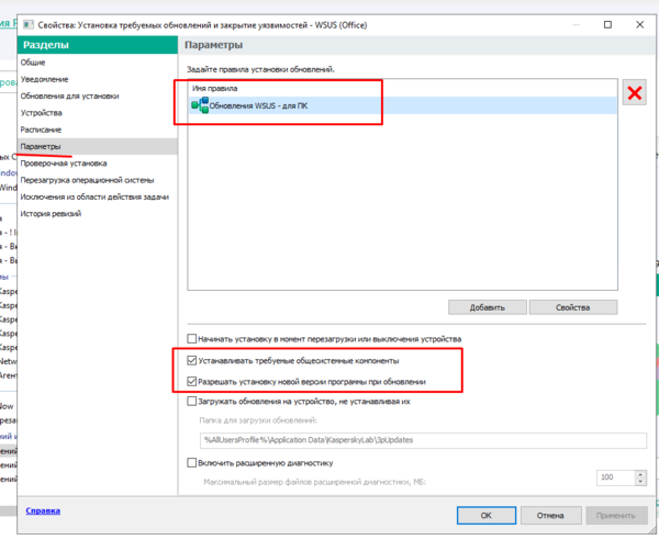

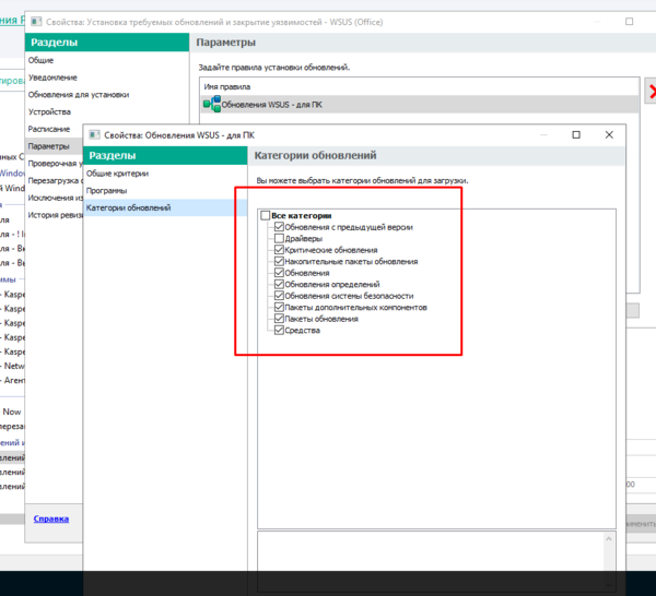

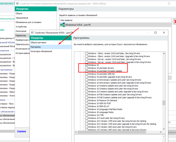

4. Вы создали задачу "Установка требуемых обновлений и закрытия уязвимостей" запускается по расписания и действует на тестовую группу, в задачи вы выбрали все те же компоненты для закрытия что и в задачи синхронизации.

Задача "Поиск уязвимостей и требуемых обновлений" проверяет устройства и сравнивает состояния системы с теми метеоданными что ранее получила задача "Синхронизация обновлений Windows Update" и если в системе присутствуют модули для которых есть метеоданные на обновления они появиться в списке уязвимостей. Далее задача "Установка требуемых обновлений и закрытия уязвимостей" запускаясь по расписанию смотрит на список узявимостей сформированный задачей "Поиск уязвимостей и требуемых обновлений", после чего заставляет WUA обратится за обновлениями на KSC, который скачивает и складывает обновление в хранилище,

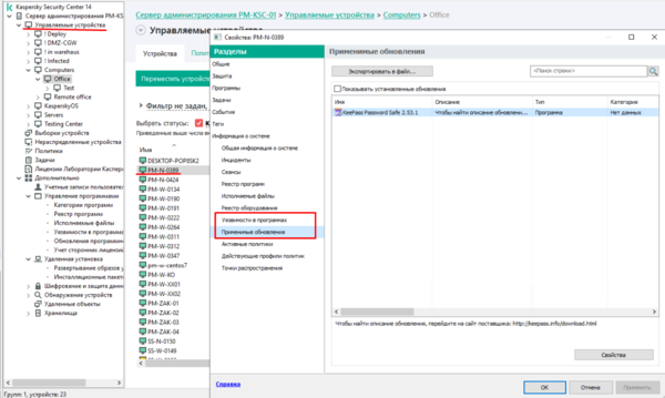

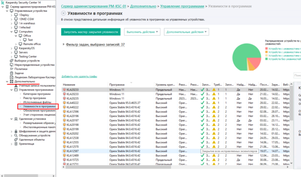

Сама задача только говорит успешно или нет она завершилась ... результат ее работы можно посмотреть тут ...
и тут ...

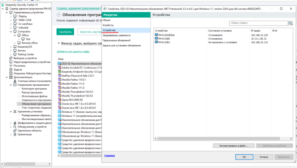

если вас интересует где необходимо применить конкретное обновление то можно так ...
а если какие нужны для конкретного устройства ...так ...
Мне сейчас система не показывает необходимые обновления, хотя в обновлениях висит порядка 25 обновлений и среди них 5 апдейт паков для цепочек сборок вин. Синхронизация для устройства все это игнорирует, не могу понять почему. Запуск установки необходимых обновлений пишет что ставить ничего не нужно. В задаче установки выбрано все необходимое.
  Если смотреть в свойствах клиента в разделе "применимые обновления" там масса обновлений, в том числе взаимозаменяемые, и стоит подпись не назначена установка, для этого нужно создавать отельную задачу? Или система сама должна определить что необходимо ставить и установит?

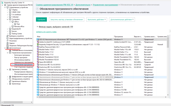

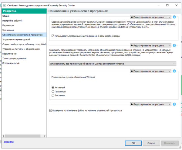

      Возник вопрос, как отключить функцию wsus в KSC 12/13/14. В настройка политики агента администрирования в "обновления и уязвимости в программах" отключаю все (рис 1), отключаю задачу на "поиск уязвимостей и требуемых обновлений", но он все равно скачивает пачку обновлений (рис 2). Подскажите как можно этот процесс остановить?
