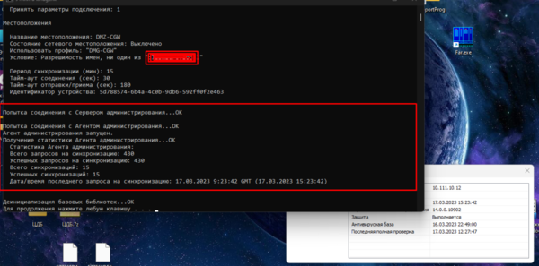

ElvinE5 Опубликовано 17 марта, 2023 Опубликовано 17 марта, 2023 (изменено) Проверьте что у вас доступен сервер KSC из сетей 100 и 101, что между сетями разрешен трафик и порты для работы Агентов администрирования (они то установлены ведь ?) ну как минимум TCP 13000 и UDP 15000 на клиенте что в сетях 100 и 101 запустите графическую утилиту ... от имени администратора C:\Program Files (x86)\Kaspersky Lab\NetworkAgent\klcsngtgui.exe проверьте правильность адреса сервера KSC, когда последний раз синхронизировался ... запустите проверку подключения. Спойлер Появится окно с диагностикой подключения ...нас будет интересовать последний блок ...проверти наличие ошибок. Спойлер Изменено 17 марта, 2023 пользователем ElvinE5 1

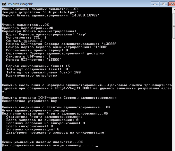

Anatoliy Murtazin Опубликовано 19 марта, 2023 Автор Опубликовано 19 марта, 2023 сделал тест, картинка такая. это из сети х.х.х.100 FW еще не ковырял. хотя в правилах стоит что из одной сети в другую без ограничений. 17.03.2023 в 12:29, ElvinE5 сказал: у Вас ip адрес отображается в текущий сервер, а у меня имя компа. можно изменить в настройках центра каспера, имя на IP пробую пинговать из той сети kep не проходит. а по ip идет нашел такую запись на других ветках, но на испытуемой машине нет Powershell tnc kep -port 13000 и эта команда не работает (ip тоже пробовал)

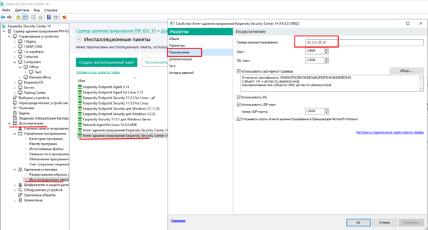

ElvinE5 Опубликовано 20 марта, 2023 Опубликовано 20 марта, 2023 День добрый 17 часов назад, Anatoliy Murtazin сказал: картинка такая. это из сети х.х.х.100 Вероятно DNS в 100 сети не работает и не может найти имя "kep" ... попробуйте на тестовом устройстве утилиту смены сервера, по тому же пути C:\Program Files (x86)\Kaspersky Lab\NetworkAgent\ запустите cmd от админа и выполните две команды cd "C:\Program Files (x86)\Kaspersky Lab\NetworkAgent" klmover.exe -address <ip вашего серевра> агент переключится на использование IP при подключении, проверьте еще раз утилитой klcsngtgui.exe, и klnagchek - ошибки подключения. 15 часов назад, Anatoliy Murtazin сказал: нет Powershell tnc kep -port 13000 и эта команда не работает tnc это сокращение от комдлета Test-NetConnection ... а какая у вас версия операционистки что нет PowerShell ? теперь к следующему вопросу... 17 часов назад, Anatoliy Murtazin сказал: можно изменить в настройках центра каспера, имя на IP Можно, это делается в инсталляционном пакете Агента ПЕРЕД установкой на рабочую машину ... тут Спойлер после установки такого агента устройство будет подключатся по IP как исправить сейчас массово на всех устройствах ... вариантов не много ... 1. пройтись по 100 и 101 сетям и руками по запускать команду описанную выше (агент же там уже стоит), можно сделать батник что бы быстрее было ... не забывать запускать от имени админа 2. можно попробовать через KSC - на тех устройствах что к нему подключены использовать задачу "Смена сервера администрирования" указав IP вместо DNS имени Спойлер - на тех устройствах на которые агент установился но к серверу не подключились, 100 и 101 сети, использовать задачу "Удаленная установка" с инсталяционным пакетом собранным на основе bat файла (если только агенты уже расставлены на устройства) Спойлер в задаче установки в качестве целевой группы можно указать например диапазон IP из подсетей 100 и 101 Спойлер Большая часть устройств переключится, те что не смогут можно будет "добить" в ручную. САМОЕ ВАЖНОЕ При написании команды или bat файла (или настройке задачи смены сервера) НЕ ошибаться в написании IP адреса, иначе агенты опять не смогут подключится ... исправляется это конечно легко (как описано выше) но это потраченное время 1

Anatoliy Murtazin Опубликовано 20 марта, 2023 Автор Опубликовано 20 марта, 2023 Получилось переключить на сервер ip (на одной из подопотной машине). Теперь пробую перевязать чтоб клиенты цеплялись

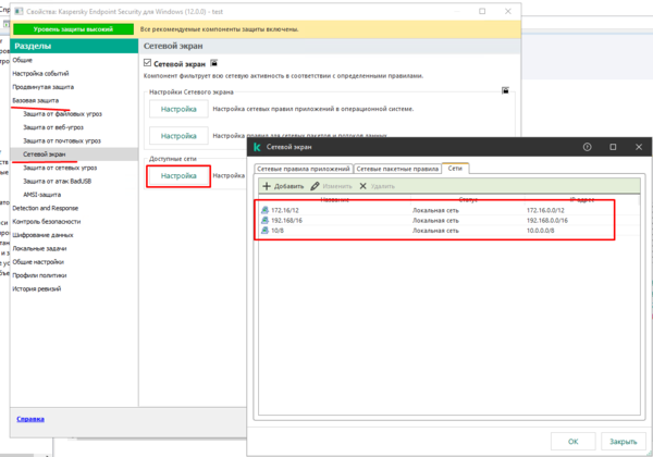

ElvinE5 Опубликовано 20 апреля, 2023 Опубликовано 20 апреля, 2023 Нужно уточнения ... 1. не пускает только некоторых или всех ? 2. на шары и RDP этого сервер где установлен KSWS ? или куда то еще где установлен KES ? в настройках политики KES есть вот такой пункт ... Спойлер в "локальный сетях" (есть еще доверенные и публичные) практически нет ограничений на работу приложений ...однако если ваши сети не попадают в этот диапазон на приложения из этих сетей будут действовать ограничения ... например из публичных сетей доступ как раз к шарам и RDP недоступен ... по умолчанию все НЕ описанные тут сети считаются публичными ... вот моя любимая подсказка Спойлер вы можете добавить свои сети если они не попадают в эти диапазон и сделать их локальными, или если это например VPN то доверенными однако это только если на клиенте к которому подключается по RDP (например) стоит KES, если проблема при подключении к устройству с KSWS (у него нет какого функционала)... вероятнее всего срабатывает защита от сетевых угроз и хосты бухгалтера просто блокируется на 30 минут (по умолчанию) ...проверти события сервера 1с на наличия подобных событий нужно понять что мешает.
