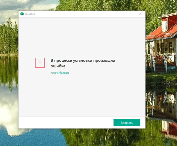

После удаления антивируса Касперского не устанавливается Kaspersky Security Cloud Free для ПК

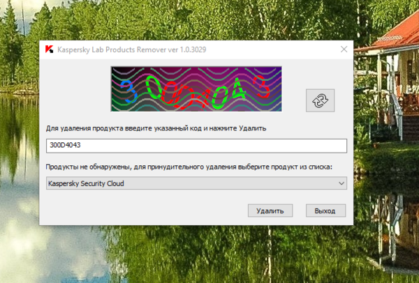

После удаления антивируса Касперского не устанавливается Kaspersky Security Cloud Free для ПК. Скачал утилиту kavremvr и ею в безопасном режиме чистил комп, но не помогло. В kavremvr выбирал 2 варианта для чистки - они представлены на скриншоте
