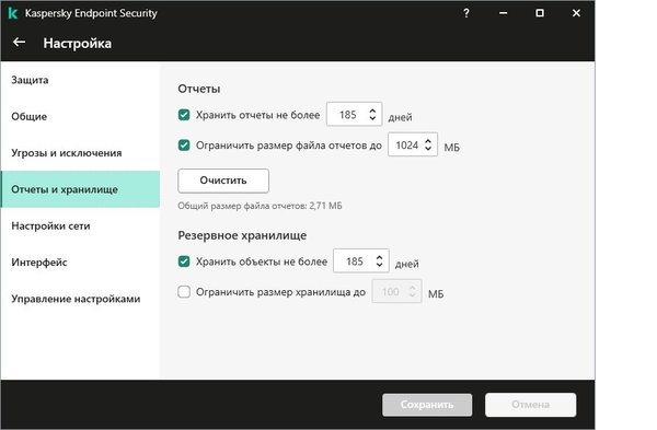

Почему KES 11 показывает отчеты только за последний месяц?
Здравствуйте! Проблема следующая: версия KES 11.6.0.394, установлен локально, в настойках – отчеты и хранилище установлено: хранить отчеты не более 185 дней, ограничить размер файла отчетов до 1024 МБ. При этом при попытке просмотра отчетов, отчеты отображаются только за последний месяц. В чем может быть причина?

Где можно посмотреть размер файла? В C:\ProgramData\Kaspersky Lab\KES\Report доступ закрыт. Получать права и менять владельца для данного объекта не пробовал.

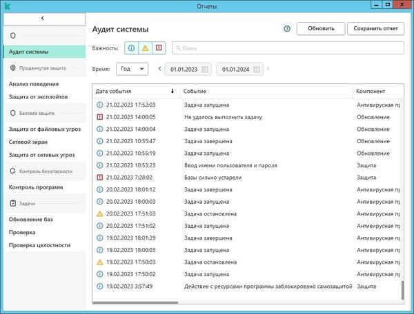

Да, KES установлен именно локально (не KSC). Отчеты просматриваю на клиенте соответственно. Значение 185 дней установлено давно – в декабре прошлого года. Тем не менее, отчеты в консоли КЕS отображаются только за месяц, выбор различного времени отображения (вкладка "Время") ничего не меняет. Скриншоты ниже сделаны 21.03.2023.
