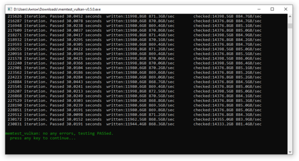

Опять какие-то проблемы начались. Правда, я не знаю, в видеокарте ли дело... Стала зависать CoD MW 2 намертво до перезагрузки по кнопке, но в логах все чисто. Вчера два раза подряд вылетела Destiny 2 опять же без ошибок. А вчера же вечером намертво зависла Цивилизация 5, после перезагрузки в логах увидел вылет видеодрайвера. Сегодня утром прогнал тест устойчивости 3DMark Port Royal - 99.7%, протестировал видеопамять программой memtest_vulkan -за 4 часа теста ни одной ошибки. Куда копать?
