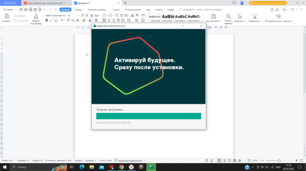

Не запускается установщик Kaspersky total security и не открывается сайт Kaspersky.ru
Я не могу прикрепить к сообщению файл протоколов (логов). У меня нет области "Добавить медиа", как указано на скриншоте в разделе "Порядок оформления запроса о помощи"
В системе действует майнер-блокировщик, будем лечить.
Скачайте AV block remover.
Распакуйте, запустите и следуйте инструкциям. Если не запускается, переименуйте файл AVbr.exe в, например, AV-br.exe (или любое другое имя).
Как вариант, можно воспользоваться версией со случайным именем.
Если и так не сработает, запускайте в безопасном режиме с поддержкой сети.
