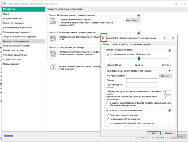

Касается ли данная проблема следующих настроек в политике через KSC?
Есть смысл в том, что бы установить эту галочку - "Очищать кеш проверенных файлов сетевого хранилища после обновления баз программы"?

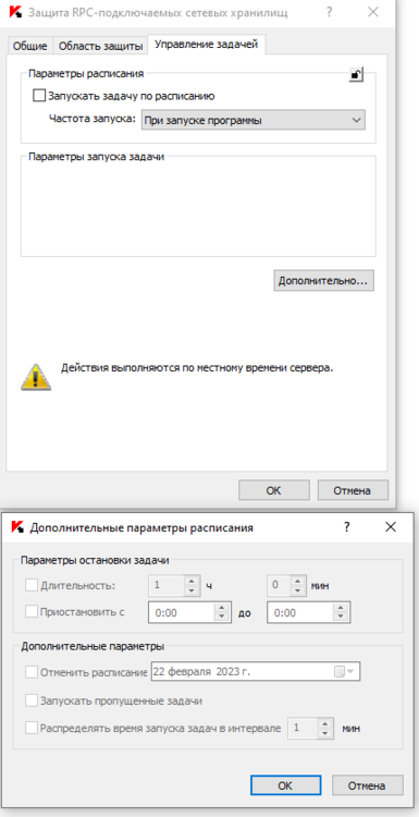

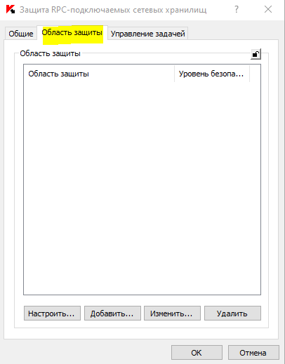

В остальных вкладках нет выполненных настроек:

2 часа назад, Maksat сказал:
это не совсем то что вы думаете ...это примерно так
пр проверки файлов хранилища создается их кеш, и при следующем запросе к данному файлу проверке не выполняется если он еще хранится в кеш - сокращает время проверки и потребляемые ресурсы.
если установить эту галочку то кеш будет очищаться каждый раз при обновлении баз полученных от ЛК
у вас все равно этот компонент не работает сейчас суда по скринам, да и требует он отдельной лицензии.
к тому же у вас политика на 10.1 а клиент уже 11.0.1 - наверно плагин надо обновить, и может политику пересоздать или конвертировать.
попробуйте как рекомендуют установить патч, и как вариант переустановить клиента на сервер.
20 минут назад, ElvinE5 сказал:
Это только название политики.
5 минут назад, mike 1 сказал:
@mike 1
иконки в политике старые
вот мои например
