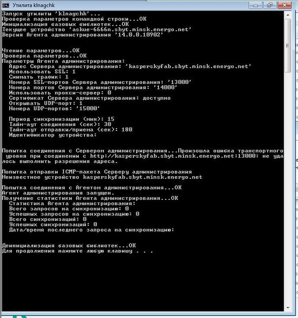

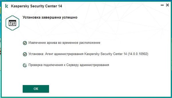

Добрый день! Помогите пожалуйста, мучаюсь который день. При установку агент KSC 14.0 на Windows 7 агент ни в какую не хочет подключаться к серверу ни по  SSL ни просто. Пинги в обе стороны как по имени так и по ip ходят, порты открыты. телнет по портам 13000 и 14000 соединяются с сервером. На сервере KSC компьютер виден, но статус агента на данном компьютере отображается как не установлен. Для полной картины, сбрасываю логи диагностики KSC прикрепил.
20230218-225239270-3744.rar
15 часов назад, mike 1 сказал:
Здравствуйте, похоже с DNS проблемы. Как на этом хосте резолвится адрес kasperskyfab.sbyt.minsk.energo.net ?
Здравствуйте, адрес с хоста резольвится нормально

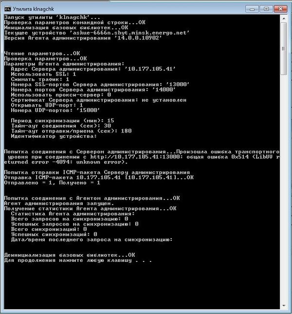

Попробуйте выполнить от имени администратора в командной строке на этом хосте C:\Program Files (x86)\Kaspersky Lab\NetworkAgent\klmover.exe -address 10.177.105.41
3 минуты назад, mike 1 сказал:
Ошибка по ICMP ушла но появилась другая ошибка

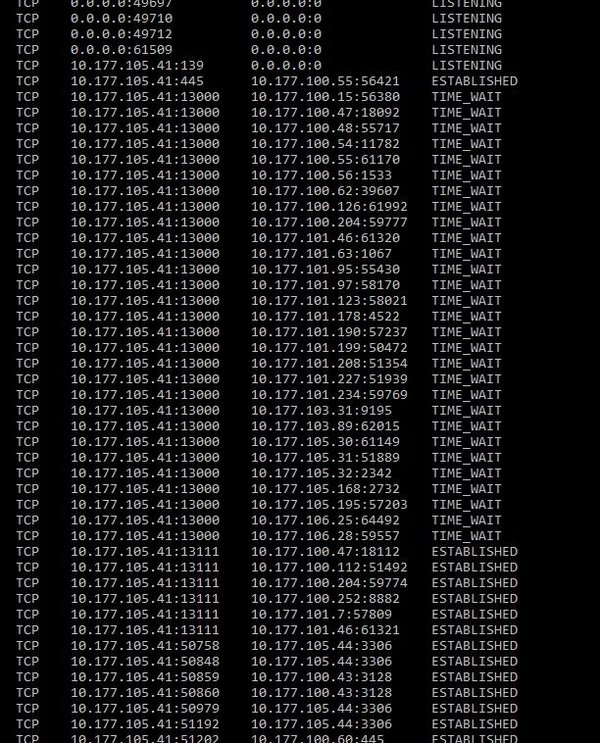

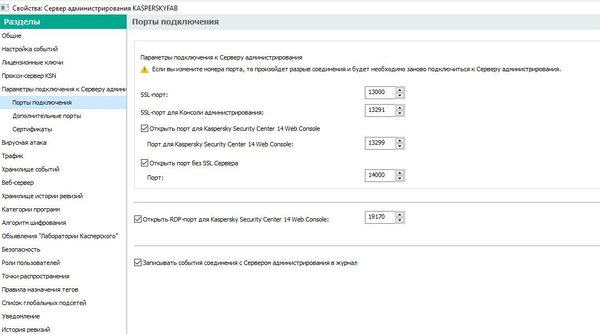

А какой версии у вас Kaspersky Security Center? Kaspersky Security Center слушает порт 13000? Пробовали ли вы более старую версию сетевого агента администрирования, например, 12.2 ?
Изменено пользователем mike 1
1 минуту назад, mike 1 сказал:
На данный момент стоит Kaspersky Security Center 14,0 так как пришлось перейти с 13,2 по причине обновления сервера баз данных. По поводу агента Kaspersky Security Center 13,2 только что снес версию 14.0 и установил версию 13,2 ошибка не изменилась при подключении, как по имени так и по ip. По поводу порта. Сам порт слушается на сервере - покрайней мере на это показывает  netstat -a -n -p tcp
