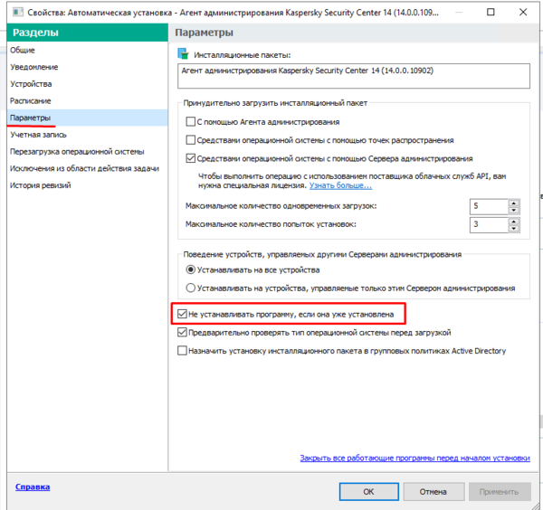

ну можно попробовать убрать вот эту галочку ...
но лучше проверьте ... может она установлена ... только под другого пользователя от имени которого задачу запускали ...

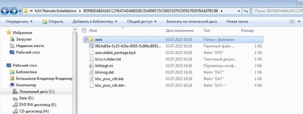

Сам пакет на машину хоть копируется? C:\Windows\Temp\KAV Remote Installations\
Ну и в логах почитать что пишет $klnagent-2023-02-14-13-30-51.log
5 минут назад, Goddeimos13 сказал:
Да, установочный файл в этой папке лежит.
А где логи агента лежат? В этой папке логов нет
13 минут назад, Malcavian сказал:
Да там рядом C:\Windows\Temp
Что-то типо $klriwrp.txt и $klrbtagt.txt

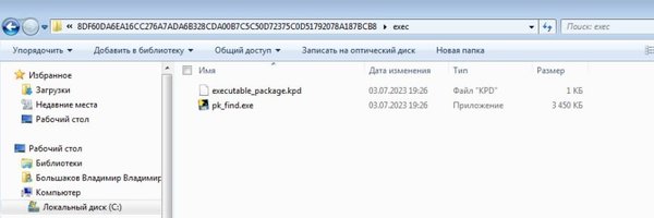

Аналогичная проблема - не выполняется инсталляционный пакет. Посмотрел пакет прилетает на АРМ и бат скрипт хочет запустить setup.exe которого нет. Я правильно понимаю это неправильно собрал инсталляционный пакет KSC 14 linux?
