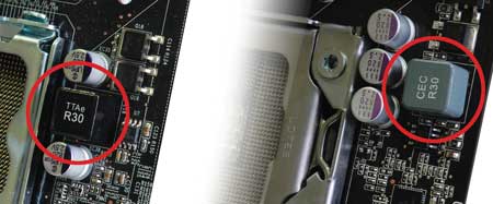

ACIK Опубликовано 1 августа, 2013 Поделиться Опубликовано 1 августа, 2013 А чего их искать?.. Всегда рядом с процессором находятся... Обычно с надписью R30 или типа того... Ссылка на комментарий Поделиться на другие сайты Поделиться
dan-1 Опубликовано 1 августа, 2013 Автор Поделиться Опубликовано 1 августа, 2013 А чего их искать?.. Всегда рядом с процессором находятся... Обычно с надписью R30 или типа того... О спасибо) под рукой аппарата нету завтра думаю прозвоню. Ссылка на комментарий Поделиться на другие сайты Поделиться
