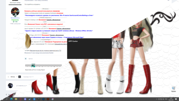

6. Опять же при проверке на наличие вирусов через DrWeb Cureit вирусы dialersvc32.job и dialersvc64.job не исчезли ((прикрепил отчет в архивированный текстовый документ))
7. При перезапуске компьютера по центру экрана вышло черное окно с одной надписью в левом верхнем углу APP Center и никак не исчезает, при повторном перезапуске оно также никуда не исчезло
