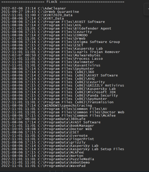

Так же прикрепляю скриншот найденных 2-а вируса которые нашёл Rogue killer к сожанелию он не может их удалить или они появляются заново после удалениясканирование.txt
+ текстовый документ
Нашёл в текстовом документе этот список очень много из них чаще у меня находилось как вирусы у меня из стоящих антивирусов только Marvallebytes, rogue killer и был Anvir. Все остальное это вирусы?
