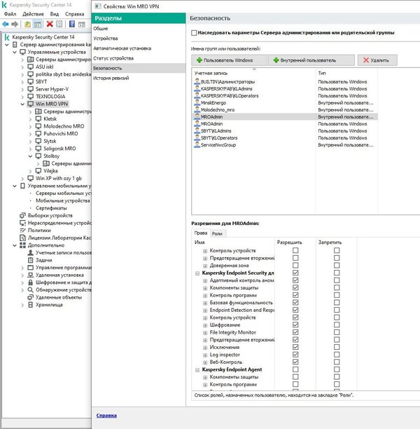

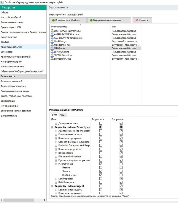

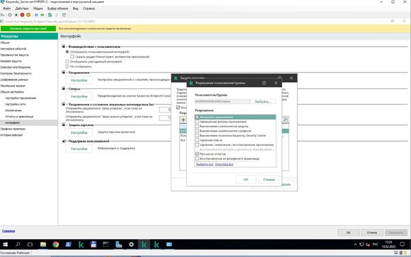

Добрый день. Как правильно добавлять локального/внутреннего пользователя для предоставления пользователю права на внесение изменений в правила исключений?
Пробовал создавать внутреннего пользователя так и локального. Назначал им на уровне сервера права на добавление исключений  в политику, а также в самой политике пробовал давать права на настройку приложений и просмотр отчетов.
В самой политике получилось добавить только локального пользователя.
Кроме пользователя по умолчанию еще добавить встроенного пользователя можно?

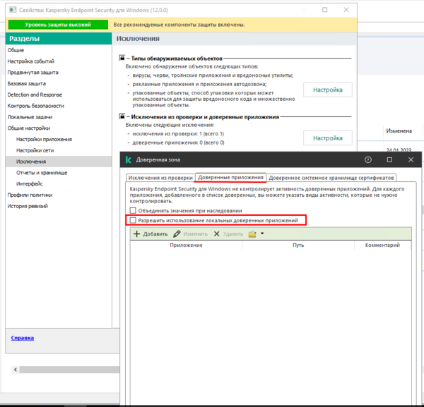

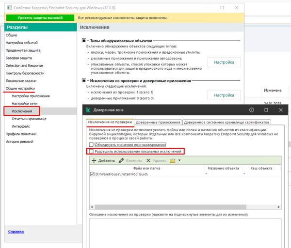

есть другой способ - Локальные исключения.
вам необходимо включить вот эти пункты (соответственно для того что вы хотите разрешить)
1179858795_.thumb.png.a68839ac0d4860a9f8c7f17064954219.png2064634937_.thumb.png.643b891cf62936385f970919a9df4758.png

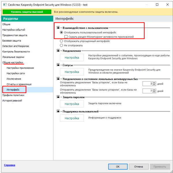

тогда у пользователя, без каких либо доп.действий будет доступно редактирование этих пунктов ... причем глобальные исключения будут к нему так же применяться.
Соответственно пользователю должен быть доступен интерфейс
Однако !!!
использование подобного функционала может нести риски ... так как пользователи могут туда добавлять чего только захотят .... и администратор это ни как не увидит в консоли KSC.
разрешайте подобное только конкретным устройствам или группам устройств (отдел разработки например) - выпилив их в отдельную группу со своей политикой или настроив профиль политики для них

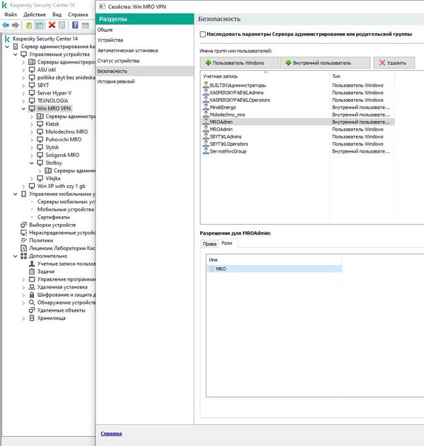

Тогда возникает вопрос, какие права необходимо предоставить пользователю, чтоб он имел доступ только к устройствам которые относятся к определенной группе и редактировать/создавать политику на эту группу. У меня получается подключиться под созданной учетной записью - если она добавлена в корень всего сервера, а не только в группу с ПК
По поводу прав и ролей лучше ознакомитесь с материалами справки - https://support.kaspersky.com/KSC/14/ru-RU/89264.htm
по сути вам надо минимальные права на подключению к серверу, и полные на ту группу где лежат ваши устройства, но по моему вы усложняете ...
Это вы даёте своему пользователю редактировать всё что отметили. Чтобы человек мог редактировать политику - нужно дать ему доступ к политике, а вы даёте доступ к kes. Т.е. если вы на компьютере зайдёте под данным пользователем, то вам не нужно будет вводить пароль касперского (если такой задали) для отключения политики и компонентов программы. Я консерваториев Касперского не заканчивал, но я вижу одно решение: добавить в отдельную группу компьютеры, которые вы хотите позволить редактировать и поставить их под управление другого сервера администрирования (создать заранее), чтобы вы могли иметь туда доступ, а ломать смогли бы пользователи только ту политику, которая распространяется на них.

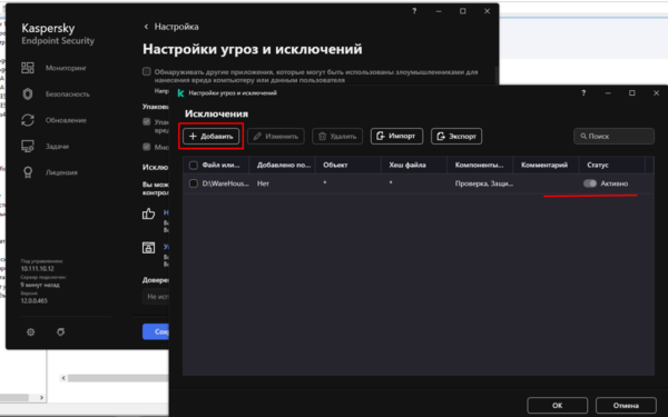

Я бы рекомендовал поиграться с этими настройками image.thumb.png.87f43a46599977201a2842f6213e2ab9.pngПравило АД тут просто так нажато.
  • 2 недели спустя...
Получилось выдать минимальные права пользователю на редактирование политики. Всем спасибо.
