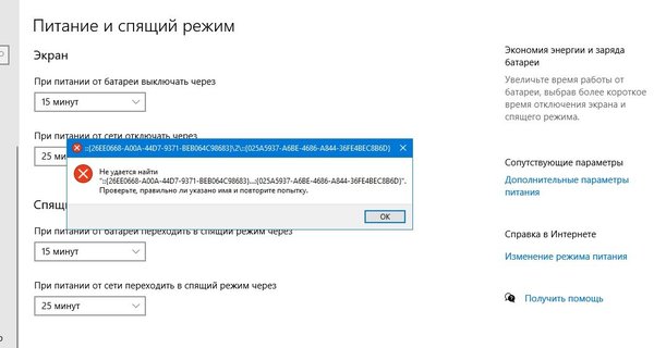

Здравствуйте! В параметрах компьютера "Питание и спящий режим" не открываются "Дополнительные параметры питания". Вылезает окно, что "Не удается найти.." (прикладываю скрин). Перезагрузка и sfc scannow не помогли. Посоветуйте, пожалуйста, что можно сделать.

@phantom, не факт что поможет.
Первый GUID в ошибке это панель управления. И этот совет решает проблему с ее вызовом.
А вот второй GUID это "Настройка схемы управления питанием". Вот это окно:
Можно еще попробовать вызвать ее такой командой:
Shell:::{025A5937-A6BE-4686-A844-36FE4BEC8B6D}
через "выполнить".
Если не запустится, то скорее всего какие-то проблемы в реестре.

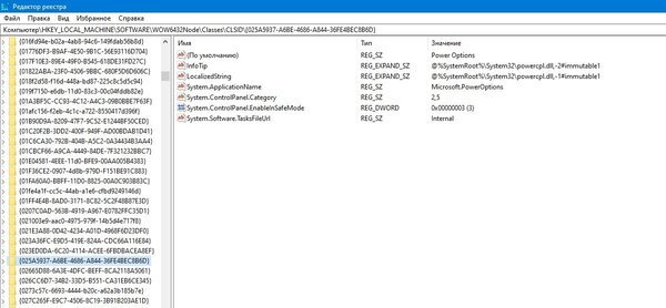

Спасибо вам за советы! В указанном разделе такого, увы, нет. По поиску в реестре 025A5937-A6BE-4686-A844-36FE4BEC8B6D нашлось в другом разделе
