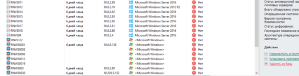

vlsdtv Опубликовано 9 февраля, 2023 Опубликовано 9 февраля, 2023 Добрый день! При удалении компьютеров из "нераспределенных устройств" командой "Удалить из базы" они появлються вновь после синхронизации. как можно сдеть так, что бы они не пристутствовали в данном разделе? В домене этих рабочих станций нет
mike 1 Опубликовано 9 февраля, 2023 Опубликовано 9 февраля, 2023 Здравствуйте, как у вас организован опрос новых устройств?

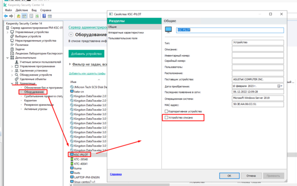

ElvinE5 Опубликовано 10 февраля, 2023 Опубликовано 10 февраля, 2023 (изменено) День добрый. можно отметит данное устройство как списанное ... Спойлер и система не будет его больше находить ... Спойлер Изменено 10 февраля, 2023 пользователем ElvinE5 1

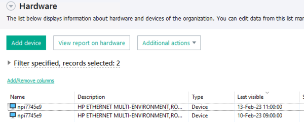

Goddeimos13 Опубликовано 13 февраля, 2023 Опубликовано 13 февраля, 2023 10.02.2023 в 09:43, ElvinE5 сказал: День добрый. можно отметит данное устройство как списанное ... Показать контент и система не будет его больше находить ... Скрыть контент По-моему эта функция так не работает, либо работает не так как хотелось бы. То есть, 10.02.2023 помечаю сетевой принтер как списанный, чтобы он не появлялся у меня в "нераспределённых". Буквально через пару дней 13.02.2023 он создаёт новую УЗ в оборудовании и уже висит в "нераспределённых".

Goddeimos13 Опубликовано 13 февраля, 2023 Опубликовано 13 февраля, 2023 1 час назад, SnakeEyes сказал: Вы можете переместить их в отдельную группу, вы можете всё-таки рассортировать их перемещением. Можете указать как списанные. Можете делать опрос по IP-адресам в диапазоне, и не указывать адреса данных устройств. Я то могу, но вопрос в корректной работе функционала, заявленного в документации. А не "как придумать костыли, чтобы обойти баги KSC"))) Зачем KSC каждые 4 дня создаёт новое оборудование. В то время как физически само оборудование не менялось.

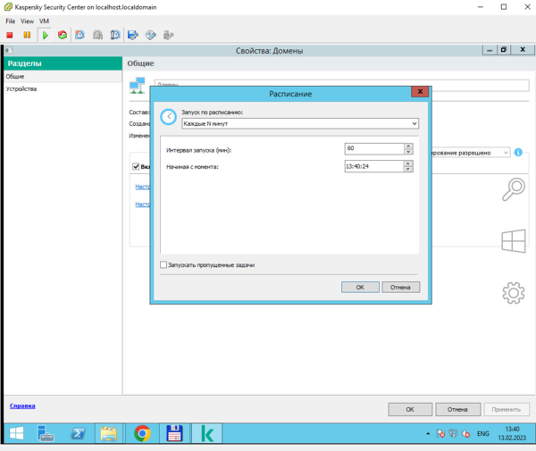

Goddeimos13 Опубликовано 13 февраля, 2023 Опубликовано 13 февраля, 2023 4 минуты назад, SnakeEyes сказал: 2 варианта сходу предложу, смотрите параметры опроса оборудования, если сами не опрашиваете, а устройства создаются - смотрите параметры автоматического опроса. Опрос AD и по IP каждые 2 часа. Но почему устройство появляется каждые 4 дня не понятно. 6 минут назад, SnakeEyes сказал: Я вашего миропорядка сети не знаю, поэтому смотрите все три типа опроса и автоматическое опрашивание. Возможно у этого компьютера VPN или динамический IP-адрес из-за которого Каспер его каждый раз видит как новое. Устройство имеет статичный IP адрес. И даже если предположить, что IP диманический, то KSC это понимает и сам его меняет в карточке устройства. Разве нет? 8 минут назад, SnakeEyes сказал: Любой более менее глубокий вопрос по принципу работы ПО - оправляют пройти KL002 Прошёл. Экзамен сдал. Но ответа не получил) Принцип добавления записи оборудования остаётся загадкой. По моему никто не использует функционал инвентаризации оборудования как раз из-за вот такого непонятного поведения.
