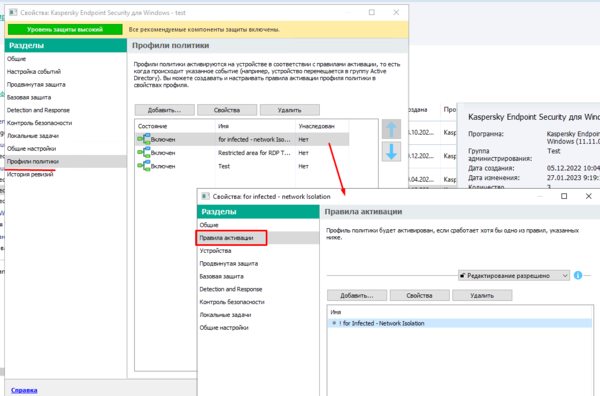

Параллельный вопрос - можно ли применить политику на пользовательскую выборку устройств?

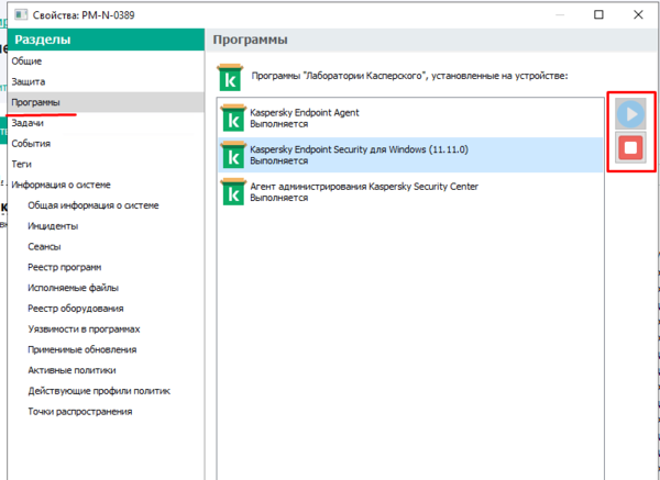

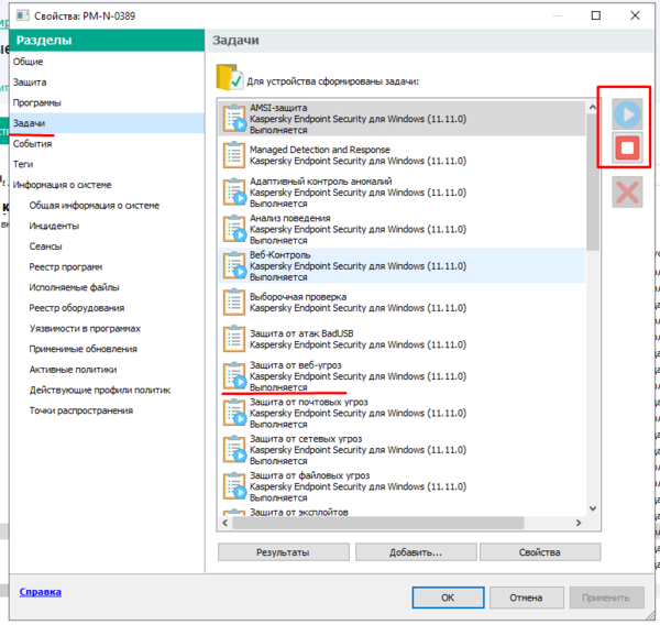

15 часов назад, SnakeEyes сказал:
Могу ли я удалённо включить её сам? KES и KEA перезапускал
можно тут ...
если какой то конкретный компонент то тут ...
если нужно сразу на нескольких устройствах то можно задачей воспользоваться ...
однако, в 11.11, в 12 не проверял исправлено ли, если на устройстве пользователь вручную "Приостановил" защиту, вот так  ...
то удаленно восстановить работу нет возможности ... эта тема обсуждалась на форуме совсем недавно посмотрите.

Можно, но не совсем так как вы себе представляете ...
для этого можно воспользоваться настройкой "профили политик"
тут можно указать некие "правила активации" по которым система будет понимать что к данному устройству надо применить заданный профиль в котором вы можете внести нужные вам изменения отличные от головной политики.
https://support.kaspersky.ru/ksc/12/ru-Ru/89258.htm

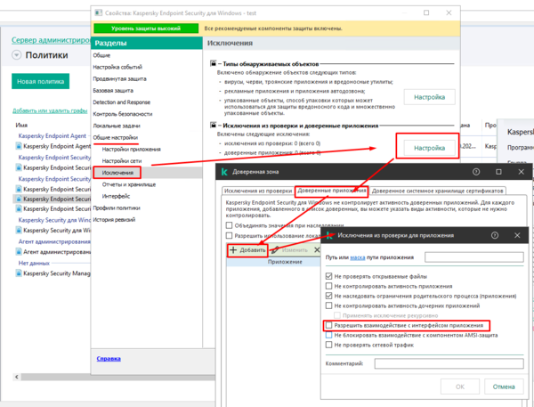

У меня парк 250+- компьютеров. Оси в основном 7 и 10, часть компов после ESET и бывают самые разные нюансы. Где-то забыл отключал защиту, забыл включить или служба какая-то отвалилась, на старых системах не сразу политики применяются и надо вручную включить. Удалённо RAdmin'ом не получается т.к. в нём просто нет возможности нажимать кнопки в самом KES, в консоли касперского кнопок не нашёл. Именно когда выключена политика и пользователь нажимает приостановить защиту.
Ну тут все до банальности просто ...
1 час назад, SnakeEyes сказал:
создайте исключение для программы и укажите "Разрешить взаимодействовать с интерфейсом"

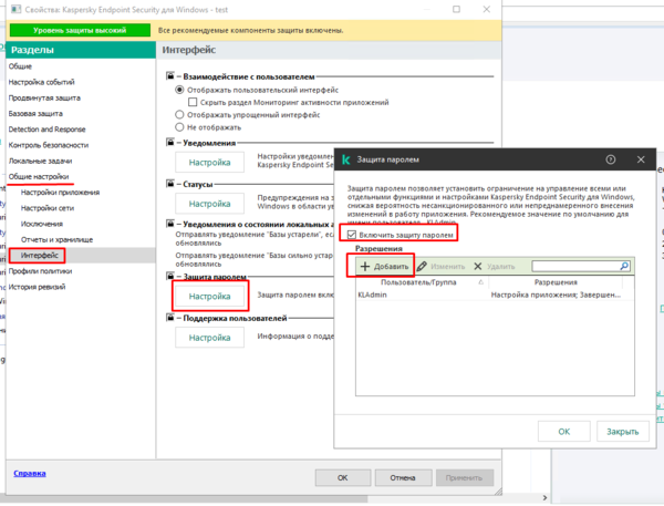

тут задайте пароль на управление приложением и пользователь не сможет ни чего выключать и включать
