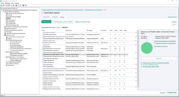

Добрый день. Подскажите, как сбросить консоль KSC 13.2 на заводские настройки, нечаянно закрыл вкладки отображающую дополнительную информацию по ходу выполнения задач.

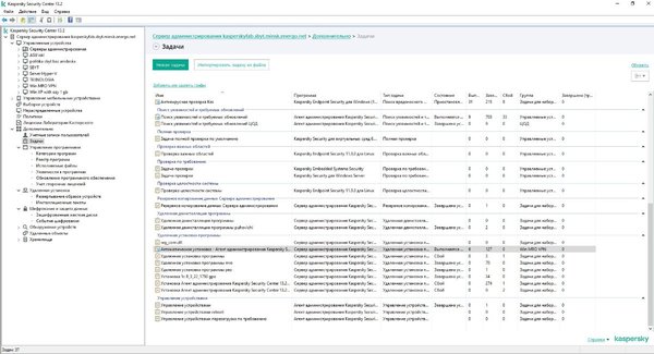

Сбрасываю два скриншота, на одном - окно с статистикой выполнения задачи при нажатии на задачу появляется, на втором скриншоте данного окна с статистикой нет. При том что на другом пк оно в том же месте есть.
не надо ни чего сбрасывать...

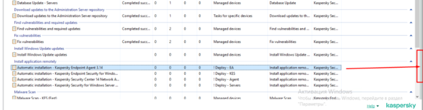

выберите задачу и подведите курсор к правому краю на небольшую серую полоску, до изменения курсора стрелки на палец и щелкните кнопкой мыши.
Курсор в скрин не попадает к сожалению ... :)
