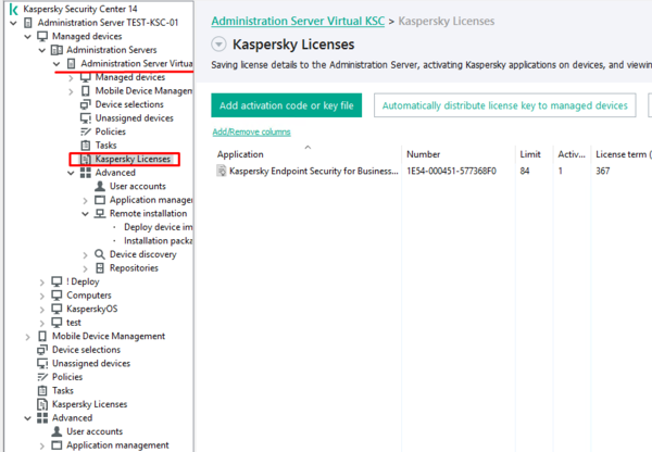

evonder Опубликовано 6 февраля, 2023 Опубликовано 6 февраля, 2023 Добрый день, в дополнение к основному kes13 на нем развернут виртуальный, куда выделены отдельные удаленные машины. Подходит к концу действующая лицензия, на основном сервере прикрепили новую, распространили на машины все ок. но в консоли управления виртуальным сервером отображается только "заканчивающаяся" лицензия, новой не видно, при попытке добавить ключ выдается, что данная лицензия уже установлена на сервере администрирования. Подскажите, как прикрепить новую лицензию на виртуальный сервер.

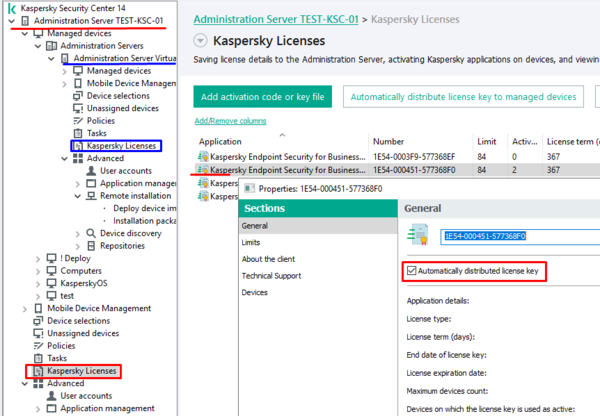

ElvinE5 Опубликовано 7 февраля, 2023 Опубликовано 7 февраля, 2023 (изменено) Добрый день на виртуальный сервер не нужно ни чего добавлять специально если у вас на "головном" KSC ключи раздаются автоматически для устройств, то все устройства (включая подключенные к виртуальному серверу) смогут их получить как только у них закончится срок действия текущего ключа. в качестве эксперимента - удалите вручную ключ в клиенте KES на устройстве подключенном к витальному серверу и проверьте, сможет ли он получить новый. либо попробовать распространить ключи при помощи задачи. то что вы видите в закладке лицензии лаборатории каперского на виртуальном сервере - это информация попала от клиентов, когда на них установился ключ, она обновится когда клиенты получат новые ключи, при этом если часть устройств получит ключи а вторая нет (не успеет) то вы будите видеть информацию о двух ключах ... как обычно Изменено 7 февраля, 2023 пользователем ElvinE5

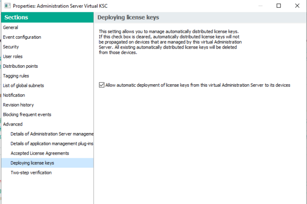

oit Опубликовано 7 февраля, 2023 Опубликовано 7 февраля, 2023 (изменено) На ксц в свойствах виртуального сервера поставьте галочку разрешить автоматическое распрочтранение ключа Изменено 7 февраля, 2023 пользователем oit 1

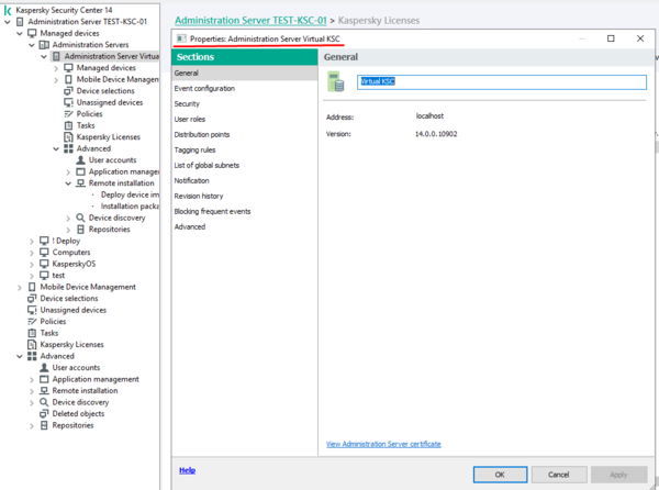

ElvinE5 Опубликовано 7 февраля, 2023 Опубликовано 7 февраля, 2023 (изменено) 1 час назад, oit сказал: На ксц в свойствах виртуального сервера поставьте галочку разрешить автоматическое распознавание ключа вы наверно имели в веду в закладке "Лицензии Лаборатории Касперского" на виртуальном сервере ? так как именно в свойствах виртуального сервер ничего подобного не наблюдается ... или я чего- то сильно не знаю ... Спойлер если имеете введу тут ... то у человека именно сюда и не получается добавить ключи, которые уже есть на "головном" сервере ... да и в принципе не нужно ... Спойлер если он распространяется с головного то он попадет на все машины виртуального сервера. Спойлер Изменено 7 февраля, 2023 пользователем ElvinE5 1
oit Опубликовано 7 февраля, 2023 Опубликовано 7 февраля, 2023 Зайдите в свойства виртуального сервера - Дополнительно - распространение лицензионных ключей 40 минут назад, ElvinE5 сказал: если он распространяется с головного то он попадет на все машины виртуального сервера. Ага, сейчас ... Как бы не так 1
ElvinE5 Опубликовано 8 февраля, 2023 Опубликовано 8 февраля, 2023 (изменено) 14 часов назад, oit сказал: Зайдите в свойства виртуального сервера - Дополнительно - распространение лицензионных ключей ага, спасибо ... понял ...просто она по умолчанию стоит получается и ни кто на нее внимания не обращает Спойлер спасибо ... причем если убрать эту "галочку" он удалит все ключи выданные ранее на устройства виртуального сервера ... забавно Изменено 8 февраля, 2023 пользователем ElvinE5
