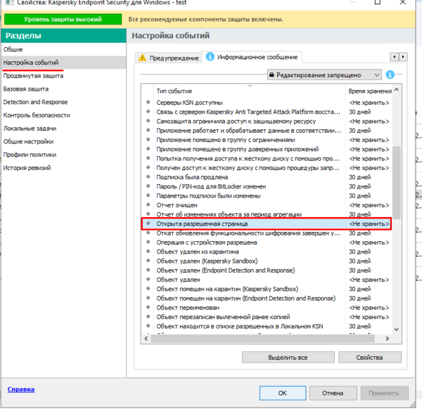

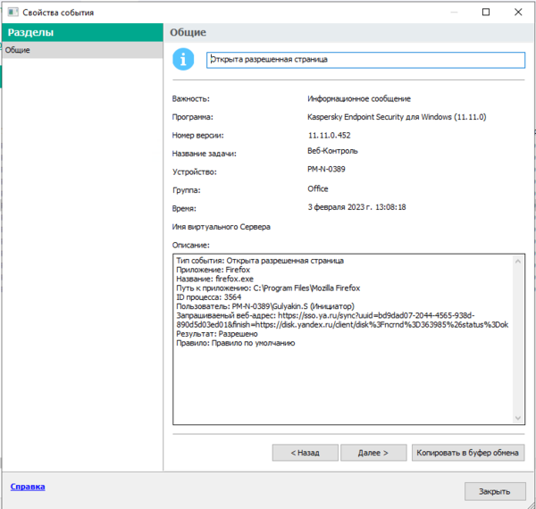

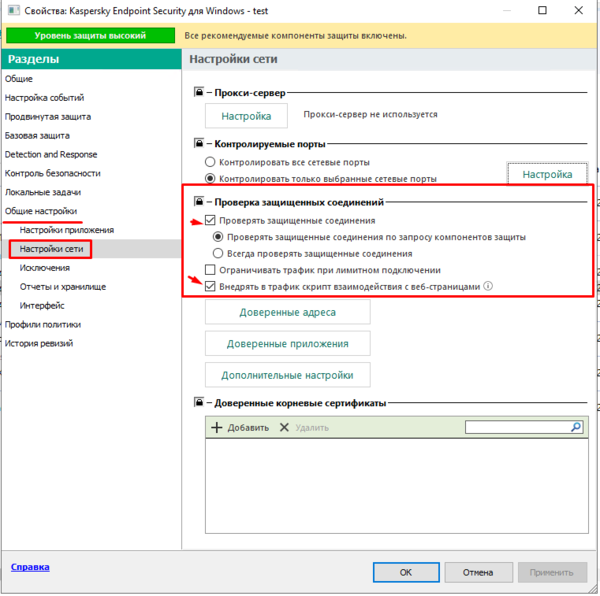

Добрый день, как мне настроить через консоль администрирования сетевой экран так, чтобы я видел по компьютеру отчёты о посещаемых им сайтах. Желательно аналог для приложений. Если это делается через веб панель - буду благодарен за подсказку. Где запрещать и разрешать - я разобрался, интересно именно формирование отчётов.

вам необходимо настроить ...
1. Расшифровку защищенных соединений
2. В веб контроле включить запись данных о посещении страниц
3. в событиях включить хранение - Открыта разрешенная ссылка (по умолчанию отключено)
дальше создать выборку, не очень удобно. и я полагаю вы понимаете что это будет сжирать достаточно большое количество ресурсов.
оно вам надо ? я вижу смысл если только точечно применять в каких то конкретных случаях ...
