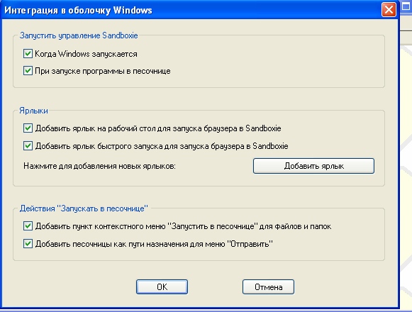

Почему же все так быстро отошли от этой идеи? Если это требование службы маркетинга, то какими разумными доводами оно обусловлено? Я до сих пор остаюсь на КИС-2012 ради этого, а на второй системе с КИС-2013 пришлось поставить дополнительно Sandboxie 3.72 Final
Интересно, я один такой "предприимчивый", или нет?
В Sandboxie тоже можно настроить ее так, чтобы в контекстном меню проводника отображалось "Запустить в песочнице". Вот так это делается:
Раскрывающийся текст:
