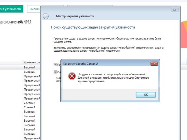

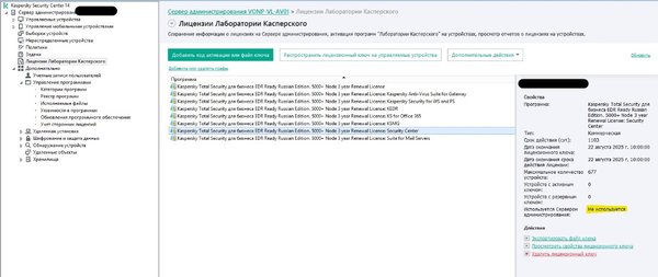

Kirillizator Опубликовано 27 января, 2023 Опубликовано 27 января, 2023 Добрый день, Куплена лицензия Total Security для Бизнеса (в которую входит Системное администрирование), но при попытке одобрить обновления программ появляется сообщение "...Для этой операции требуется лицензия для Системное администрирование". К тому же во вкладке "Лицензии лаборатории касперского", в свойствах лицензии, указан статус не используется (в свойствах всех лицензий). При этом сам сервер и клиенты работают исправно и лицензии не требуют. Это произошло после покупки новых лицензий и добавления их на сервер. Был сервер 12й, обновлен до 14го, ситуация не изменилась.

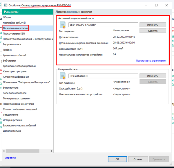

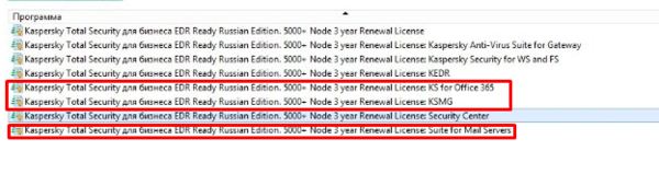

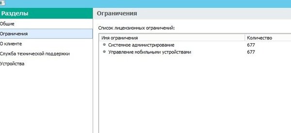

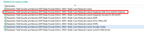

ElvinE5 Опубликовано 27 января, 2023 Опубликовано 27 января, 2023 (изменено) необходимо добавить этот ключ Спойлер в лицензии в свойствах сервера KSC Спойлер Ранее Тотал не пользовались ? и у вас я так понимаю Total Plus или выше ? большинство лицензий что вы добавили идут к другим продуктам ... так давайте попробуем таким образом объяснить вот это для защиты клиентов KES, KSWS, и для EDR Optimum + активация функций администрирования KSC Спойлер эти для защиты почты - продукты KSMG, для облачной почты 365, и для защиты серверов Exchange (1 и 2 авто распространятся не будут) Спойлер эти для защиты интернет щлюзов и KWTS - тоже автоматом не распространяются Спойлер последую не подскажу по названию не понятно Спойлер Цитата в свойствах лицензии, указан статус не используется (в свойствах всех лицензий). даже после активации функционала KSC эта строчка будет с 0, Спойлер в итоге у вас сейчас есть возможность развернуть и настроить кучу продуктов ... Изменено 27 января, 2023 пользователем ElvinE5 1

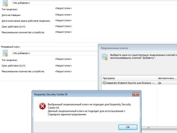

A.Glukhov Опубликовано 17 марта, 2025 Опубликовано 17 марта, 2025 День добрый, коллеги! Заранее прошу извинения, если не в ту (чужую) ветку! Просто тема схожая. Столкнулся с такой проблемой при добавлении ключа в KSC с целью последующего использования системного администрирования: «Выбранный лицензионный ключ не подходит для kaspersky security center. Данный лицензионный ключ не подходит для использования с Сервером администрирования». Сама лицензия Kaspersky Endpoint Security для бизнеса Расширенная и включает в себя возможность системного администрирования. Но, при попытке использовать данную опцию выходит ошибка. Кто, что может подсказать для решения данной проблемы?
andrew75 Опубликовано 17 марта, 2025 Опубликовано 17 марта, 2025 Добрый день. Посмотрите эту статью - https://support.kaspersky.ru/ksc14/troubleshooting/error/15610
A.Glukhov Опубликовано 17 марта, 2025 Опубликовано 17 марта, 2025 3 часа назад, andrew75 сказал: Добрый день. Посмотрите эту статью - https://support.kaspersky.ru/ksc14/troubleshooting/error/15610 Спасибо, помогли разобраться! А можете подсказать, как расширить или какую приобрести лицензию с возможностями системного администрирования? Используем: Kaspersky Endpoint Security для бизнеса – Расширенный Russian Edition. 500-999 Node 2 year Renewal License - Лицензия: Kaspersky Security for WS and FS вроде как идет с поддержкой СА.

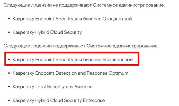

mike 1 Опубликовано 17 марта, 2025 Опубликовано 17 марта, 2025 Здравствуйте, она входит в пакет Расширенный
A.Glukhov Опубликовано 17 марта, 2025 Опубликовано 17 марта, 2025 1 час назад, mike 1 сказал: Здравствуйте, она входит в пакет Расширенный Тогда не ясно, почему в нашей лицензии, которая Kaspersky Endpoint Security для бизнеса – Расширенный Russian Edition. 500-999 Node 2 year Renewal License - Лицензия: Kaspersky Security for WS and FS отсутствует данный модуль?
