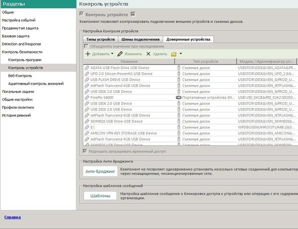

Есть сервер администирования KSC 11. Имеется определенное количество политик, в одной политике неожиданно стало невозможно редактировать что-либо. Включая контроль устройсв.
Другие, абсолютно зеркальные политики нормально работают, а вот с одной какой-то непонятный затык. Причем устройства в этой политике, до сих пор под управлением KSC и запускать задачи и т.д можно.

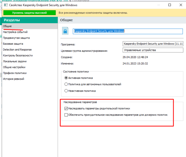

Вероятнее всего на нее действует какая-то вышестоящая (родительская) политика ...
попробуйте разорвать наследование в этой политики ...

Добрый день. Вы правы, есть главная политика, которая форсированно наследует остальным. Но проблема не в этом, а в том что ниже идут одинаковые политики и только в одной, почему-то перестал работать контроль устройств.
Решил это переэкспортированием политики.
Спасибо за ответ.
