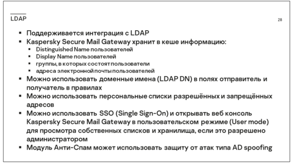

Интеграция с LDAP ... может помочь вам в работе ...
не так сложно настроить разрешающие правила в DMZ для этого сервера ...
