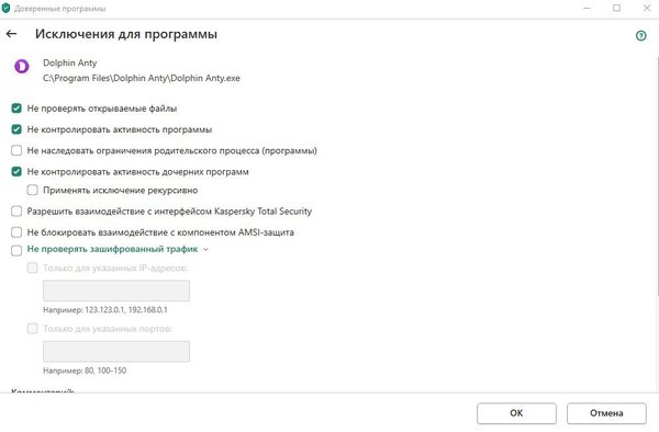

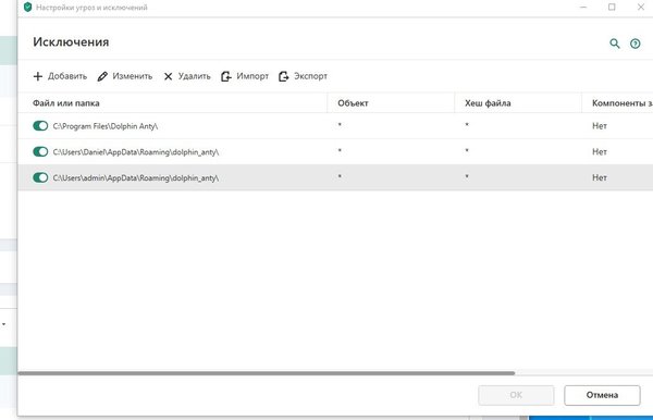

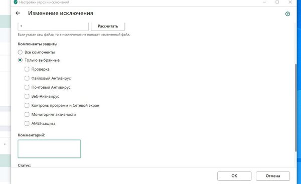

Прошло пару часов и опять вылезло :(  Может быть я что-то не так указываю в настройках исключений? Вроде бы все флажки отслеживания снял. Мистика какая-то.
Я только формулировку не понял. таким образом я исключил проверку или наоборот ее не исключил?)
Раз вы выбрали "Только отмеченные", то нужно и отметить нужные модули. Сейчас получается, что действительно ничего не исключается.
