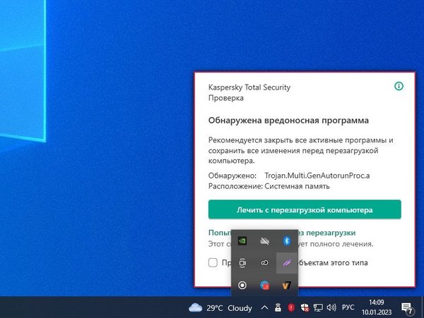

И вот на такой истории вчера вылетела плашка "обнаружена вредоносная программа". системная память (то есть она УЖЕ там в системной памяти - а как мы помним от администратора коллеги не работают и там настройки до зубов + каспеский в режиме среднем + ни кто ничего левого не запускал, да и не возможно это сделать - политика настроена. Я остановил всю работу. перезагрузили с лечением. В логах касперского не было процесса конкретно - просто загружен в память. А это значит, что сигнатура была известна и по логике была запущена (нет, не возможно) и скачана (нет, не возможно). Соответственно так как мы работаем с данными, которые пролетают в буфере обмена, что являются важными для нас - мы просто обязаны расследовать инцидент. Моего скилла не хватает, не мой профиль - прошу помощи специалистов. Так как важно не только понять - ложное ли это срабатывание эвристики KTS или же это действительно неведомая зверушка (если так - то крайне важно понять какой магией она попала на рабочий ПК).

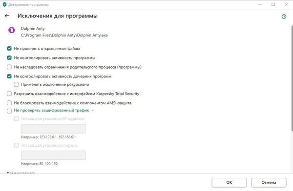

Мною ДО этого окна был добавлен в исключение каталога ПО Dolphin Anty. (если можно - вопрос... в чем различие исключений и доверенных программ? - долфин я добавил каталог в исключения).
Отмечу, что долфин в Roaming каталоге плодит .exe chromium с профилями для работы. Для исключения applocker я завел доп. правило (наверняка вы видели его в отчете), но эти каталоги в исключение я не добавлял.
4 минуты назад, Erd1nele сказал:
Почитайте справку - https://support.kaspersky.com/KTS/21.3/ru-RU/201385.htm
2 минуты назад, Sandor сказал:
Хорошо. Понаблюдайте и сообщите результат.
Я настроил таким образом + каталог в исключения. Судя из ваших слов я так понимаю, что это все же ложное срабатывание на специфичный софт? не понятно почему только он не на .exe долфина реагирует в памяти а просто как на некий объект в памяти.

бам. опять вылетело с настройками выше.
По настройке исключений посоветуйтесь в этом разделе. Создайте свою тему и укажите ссылку на эту тему.
KTS продолжает срабатывать?
Да, сработал с настройками исключения на каталог ПО и .exe файл в доверенных программах. При этом никакой конкретики нет.  Нажал лечить без перезагрузки. с 2-го раза "Объект вылечен". но как я понимаю это не решает проблему что за объект и что его вызывает.
