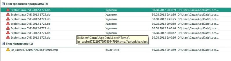

Поставил вторую ОС Виндоуз 7 на своем ПК, поскольку предыдущая стала глючить и притормаживать. После этого Касперским зафиксировал на диске, где стоит старая ОС, несколько троянов во временных файлах (папка... local\temp) - см. скрин ниже.
Вопрос такой у меня: стоит мне дальше продолжать эксплуатировать старую Винду или это чревато, поскольку до конца не вылечивается, елси работать в той старой среде?

1. по поводу новой ОС - уязвимости не обнаружены (как я и предполагал):
Поиск критических уязвимостей
Часто используемые уязвимости не обнаружены.
2. по поводу зараженной ОС: еще раз сделал скрипт - показал лишь одну уязвимость (java я обновил):
Уязвимость в MSXML делает возможным удаленное выполнение кода
http://www.microsoft.com/downloads/details...98-91d74f852c19
но почему-то по указанной ссылке не удается загрузить и установить это исправление: вот какое сообщение появляется при попытке установки:
Изменено пользователем aldoween
короче говоря, тормоза из зараженной систьемы никуда не ушли.. более того, даже переместились на новую ОСь, после того как я поработал в старой
