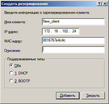

Опять таки привязки IP-MAC нет?
Изменено пользователем SLASH_id
Админ права на сервер есть?
