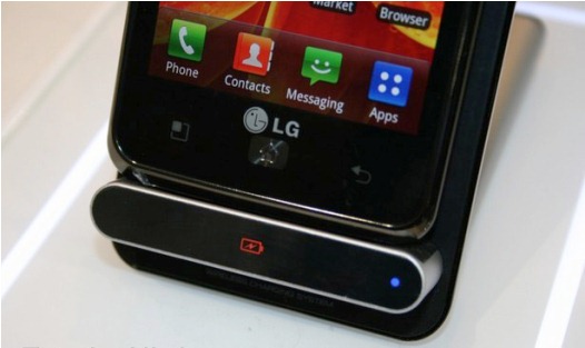

LG WCD-800: беспроводное зарядное устройство для смартфонов
Видимо, LG Electronics всерьез занялась разработкой инновационных решений для смартфонов. Новое зарядное устройство под кодовым названием WCD-800 разработано в виде подставки и позволяет обладателям смартфонов позиционировать свой телефон вертикально и горизонтально, обеспечивая тем самым возможность совершать видео-звонки, отправлять SMS или смотреть видео во время зарядки.
Сама новинка является одной из немногих представительниц беспроводных зарядных устройств для смартфонов. Для того чтобы подзарядить телефон, пользователю нет никакой необходимости физически подключать его – достаточно поместить гаджет на подставку, после чего база, используя метод электромагнитной индукции, осуществит его полную зарядку.
LG WCD-800 будет работать со всеми телефонами, которые поддерживают стандарт Wireless Power Consortium (WPC). Стоимость устройства пока не оглашается, но нам стало известно, что сначала оно появится в Южной Корее, после чего WCD-800 смогут приобрести жители Северной Америки. Произойдет это уже в первой половине этого года.

У меня в голове крутилась система первого типа, с достаточно точным позиционированием на месте зарядки. Положить телефон на подставку, как на фото шириной с телефон и "откалибровать позицию", можно буквально одним движением руки, пока оно не сделает "пик пик", подтверждая "попадание". В любом случае, это выглядит гораздо долговечнее, чем тот же Микро Усб, который наверняка там тоже есть. И конечно технология понравится владельцам "спортивно-туристичиских" апаратов (читай герметичных).
