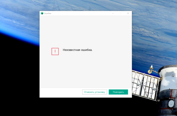

[РЕШЕНО] Неизвестная ошибка при установке бесплатного антивируса Касперского после удаления вирусов (майнера или трояна) через Av block remover
Кратко говоря, после установки игры одновременно с ним установился и майнер (это я понял, когда в интернете покопался и нашел аналогичные решенные случаи у Вас на сайте). После разных методик и через безопасный режим удалось через Dr.Web удалить троян. Потом скачав Av block удалил Джона. Но после каждой перезагрузки он появляется, видимо, заново, потому что всегда Av block что-то находит и просит перезагрузиться, а Dr.Web больше не находит. Прикрепил отчет от утилиты Kaspersky Get System Info. Так же приложу результаты AutoLogger. Еще файлы из AV_block_remove. И так же отчеты от  Farbar Recovery Scan Tool. И на всякий случай из SecurityCheck.

Пробуйте сейчас установить антивирус.
