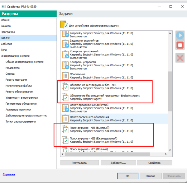

Если зайти во вкладку задачи на самих проблемных ПК через KSC, там как будто бы задача по сканированию выполнено (зелёная галочка на задаче по сканированию).

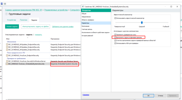

Галочка "Считать выполнение задачи проверкой важных областей" стоит на Embedded Systems Security и Security для Windows Server. На Endpoint Security для Windows такой галочки не нашел.

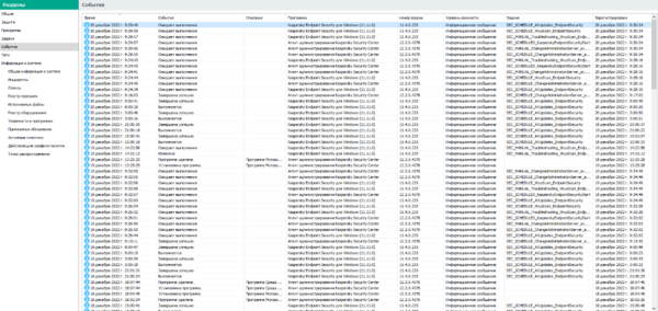

Насколько я понял, события не заблокированы в KSC. Для удостоверения информацией прикладываю скирншот:

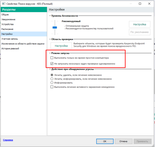

посмотрите расписание запуска вашей задачи проверки, не установлен ли там режим ВРУЧНУЮ
и проверьте что у вас установлено в этих пунктах ... по умолчанию там стоит проверять только во время простоя ... а это практически "никогда" в постоянно рабочей сети

На вашем скрине, системный раздел в который попадают частые события, которые система посчитала не нужными из за частого повторения ...то есть эти события не будут попадать в базу, вы множите удалить их, но добавить их сюда нельзя.
в решении вашей задачи этот раздел не поможет.

Галочка "проверить только в момент простоя" не стоит.

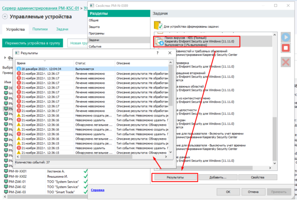

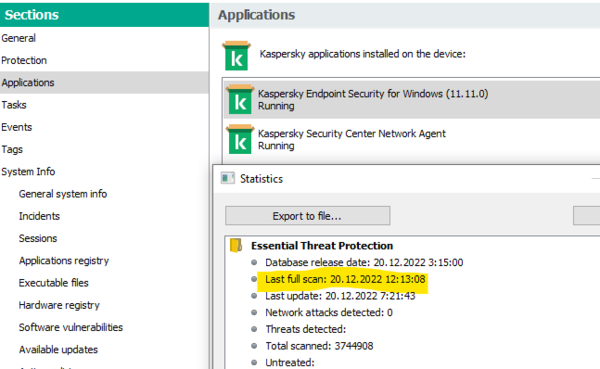

Так по факту что пишет в статистике? Полное сканирование проходит или нет?
@Goddeimos13
и в событиях задачи на проблемном устройстве что сказано

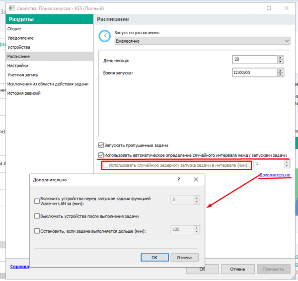

как я выше писал задачи могут иметь отложенный запуск
его можно задать вручную, также возможно у вас стоит остановка выполнения задачи по времени, и это мешает завершить проверку.

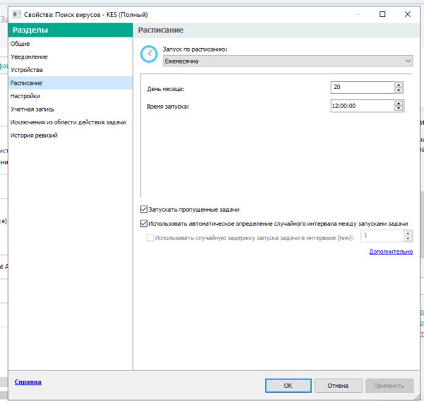

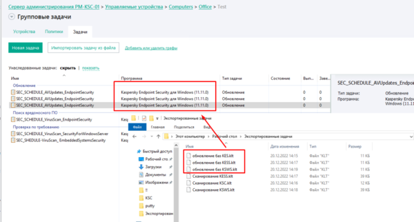

пришлите скины как вас просили выше, и если есть возможность прислать выгрузку задачи в формате *.klt что бы можно было посмотреть на настройки не дергая вас каждый раз.

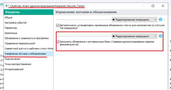

так же на скрине видно что у вас 12 агент администрирования, при том что вы говорили что KSC 14, обновление агента не должно вызвать проблем на клиентском устройстве. обновите.

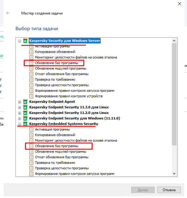

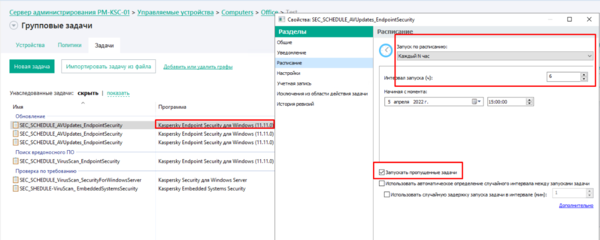

Так ну тогда так
1. Добавляя задачи по обновлению баз из трех присланных вами для разных программ я получаю одну ...только для KES
то есть если это не ошибка при экспорте то у вас НЕТ задач для обновления баз KSWS и KESS - создайте их если это так ... для каждого продукта должна быть своя задача
2. Задача обновления для KES настроена по времени раз в 6 часов, при этом стоит пункт запускать пропущенные. Это на мой взгляд достаточно накладно и для устройств и для сервера ... то есть он будет запускать ее в каждые 6 часов не взирая на то что надо это или нет ... тем более при вашем количестве устройств, это будет вызывать нагрузку на сеть и сервер.

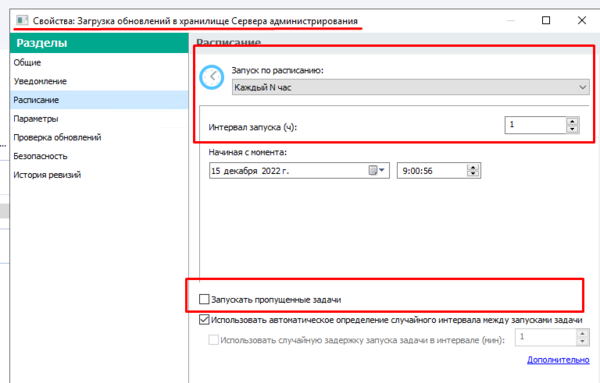

Посмотрите что у вас стоит в задаче "загрузка обновлений на сервер администрирования" ... попробуйте настроить так
и измените расписание задач для скачивания обновлений на клиентские устройства на такое ...

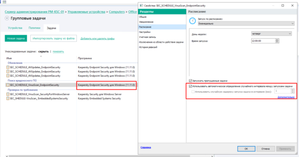

3. В задаче для проверки KES у вас стоит задержка запуска - можно попробовать убрать или вручную указать интервал, но думаю не сильно поможет.
в проверке для KESS тоже,  надо разобраться а наступает ли момент простоя на этих устройствах?
наверно можно отключить ... но аккуратно сначала на тестовой группе.

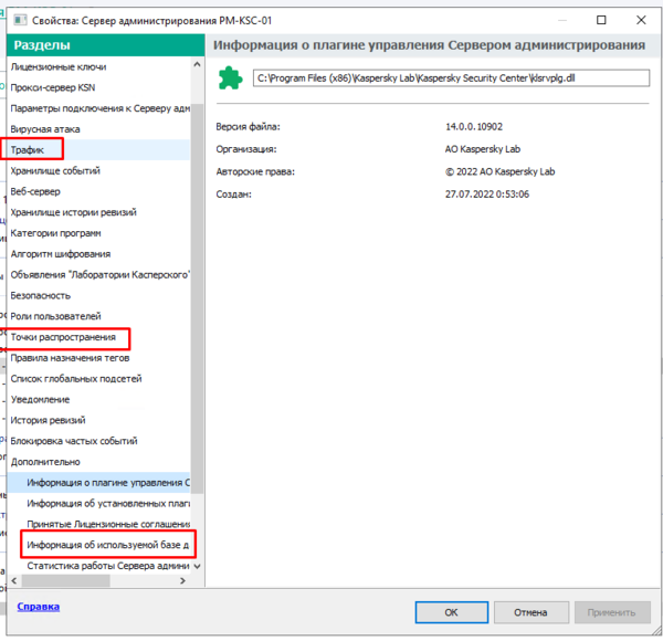

есть предположение что сервер просто не успевает обрабатывать запросы от всех устройств.
насколько я понимаю все они подключены к одному KSC, надеюсь что БД у вас SQL коммерческая а не Express, так как 5000+ устройств могут генерировать много событий. И это рекомендация вендера.
на вашем месте я начал бы задумывая об оптимизации работы сервер ...разделение устройств на подгруппы, возможно поднятие дополнительных KSC для филиалов и групп на медленном канале связи, а так же создание точек распространения.
если можно покажите настройки этих пунктов свойств сервера администрирования.
и настройки политик агента администрирования.

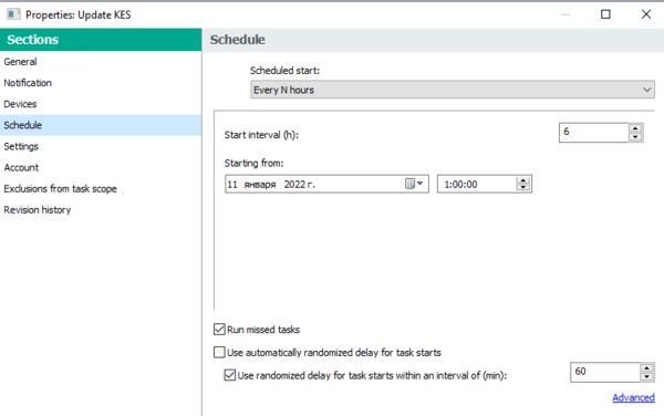

16 часов назад, ElvinE5 сказал:
В своё время оттачивал у себя процесс обновления антивирусных баз. С ЛК обсуждал оптимальные настройки и пришли к выводу, что:
1. Загрузка в хранилище каждые 6 часов (0:00, 6:00, 12:00, 18:00). Чаще не стоит, так как сигнатуры в принципе чаще 6-ти часов не публикуются.
2. Установка обновлений на клиентах каждые 6 часов со сдвигом (1:00, 7:00, 13:00, 19:00).
3. Плюс сделал дополнительную задачу с автоматическим запуском по выборке "Databases are outdated" каждые 10 минут.
В результате таких настроек я вообще забыл про процесс обновления антивирусных баз. Раз в неделю поглядываю всё ли там зелёненькое)
