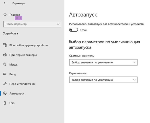

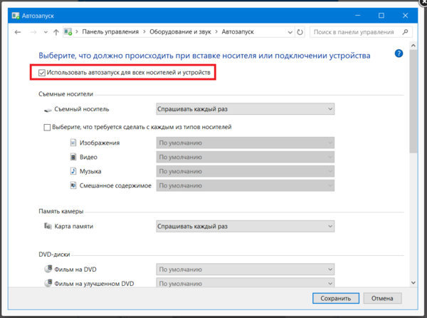

Эти разрешения автозапуска здесь можно отключить?
Изменено пользователем zvv
Ту, что была из папки автологера. Автозапуск у меня выключен, но по прежнему три красных сообщения формируются в отчете
Мастер поиска и устранения проблем
 >>  Разрешен автозапуск с HDD
 >>  Разрешен автозапуск с сетевых дисков
 >>  Разрешен автозапуск со сменных носителей
