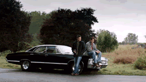

ОЧЕНЬ СРОЧНО нужно наделать .gif анимашек из фильмов и клипов!
погуглил, поискал на торрентах проги, и ВРОДЕ ничего нужного не нашел :)
все проги в основном делают анимашки ИЗ изображений, которые просто будут меняться
Какой прогой это делают?
Вот например
http://lh3.ggpht.com/-MnPZzqdYCqM/TbsjH7nw...NMCUds/spn2.gif
это фрагмент сериала "сверхъестественное"
СРОЧНО нужна такая прога с настройками РАЗМЕРОВ готовой джифки, из АВИ и МП4

Попробуй GIF Movie Gear (в триале нет ограничений функциональности). Format Factory хоть и бесплатный, но создает файлы большого размера.
Провозился я в Format Factory
вот, вырезал первый попавшийся кусочек
http://fastpic.ru/view/27/2011/1020/_43146...f6eafd.gif.html
Вопрос
а нельзя ли чтобы езображение не тормозило?
и как сделать чтобы цвет не дёргался/не мигал
Вотвозможные настройки, все что серое - регулируется,
пробовал уменьшать увеличивать кол-во кадров в сек и битрейд, результата не увидел
можно узнать вы вырезали видео в формат фактори?
УРАА! Наконецто более енее разобрался! :)
Во первых
Прогу Format Factory в топку! Она делает какишки из нормального видео, настроки ничего не дают, светошумит и тормозит ужасно при любых оных
в virtualdub получаются файлы большого веса, притормаживают, и возможен сильный светошум (я так и не понял от чего он зависит, при конверте некоторых ави есть, а некоторых нет), еще я НЕ нашел там настроек по качеству готового джифа (например размер)
Easy GIF Animator Pro создаёт анимашку только с помощью фоток/картинок
А вот прога Total Video Converter HD 3.71 меня вроде бы как устроила :) , кроме того там встроенный virtualdub, как я понял, его можн применять, и настройки размера изображения есть, и любые форматы конвертит, и относительно не тормозит, и онтосительно нет светошума, В ОБЩЕМ ЗОЛОТАЯ СЕРЕДИНА
Еще ОЧЕНЬ качественная прога "Ulead Gif Animator v.5.05" , делает полную раскадровку, тоже есть настройки размеров изображения джиф с сохранением пропорций, НЕ тормозит, но как и в предыдущий, есть очень слабый светошум, НО последняя версия этой проги как я понял от 2007 года :)

нашел такой сайт
http://gifsoup.com/
думаю в чем фишка разберетесь (делает джифку с любого видео ютуб), но он на всех джифках вставляет свой значок (надпись с адресом), и нет настроек
