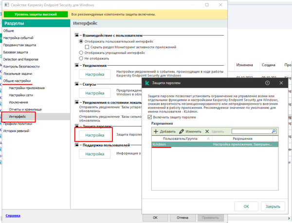

ElvinE5 Опубликовано 1 декабря, 2022 Опубликовано 1 декабря, 2022 (изменено) День добрый Пароль задан в вашей политике для продукта на сервере KSC ... введите его для удаления через kavremover. Или отключите его использование на время удаления. Спойлер Изменено 1 декабря, 2022 пользователем ElvinE5

Mria Опубликовано 2 декабря, 2022 Автор Опубликовано 2 декабря, 2022 Спасибо за подсказку. В безопасном режиме удалось удалить с паролем. В обычном режиме постоянно выдавал "логин или пароль неверный"
