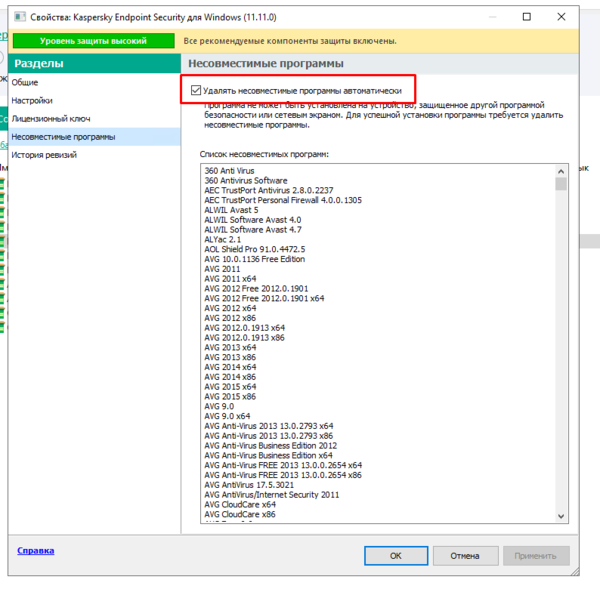

Доброго времени суток. Столкнулся с такой проблемой. При установке нового KES 11.11 на windows server 2016 Выдает ошибку о несовместимости ПО. В списке несовместимых указан Windows Defender.
Defender полностью отключил + перезагрузил сервер, но проблема осталась на месте.
Так же устанавливал KES 11.11 на Windows Server 2012 R2 и такой проблемы не было.
В чем может быть проблема?
P.S. Скрин прилагается.

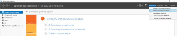

1 час назад, SergeyKorolev сказал:
Забавно, надо проверить ...
для серверов лучше использовать решение для серверов - https://support.kaspersky.ru/ksws11
если в вашем случаи нет какой то объективной причины использовать решение KES для рабочих станций в этой среде.
попробуйте удалить его, возможно он установлен как компонент сервера.
пробуйте отключить
upd: при установки KES можно отключить проверку и удаление несовместимого ПО, тогда он не будет проверять и пытатся его удалить. Однако могут быть проблемы после установки если между приложениями возникнут конфликты. Снимете эту галочку,
18 часов назад, ElvinE5 сказал:
пробуйте отключить
  Показать контент
  Показать контент
Благодарю. Помог первый пункт для решения моей проблемы.
