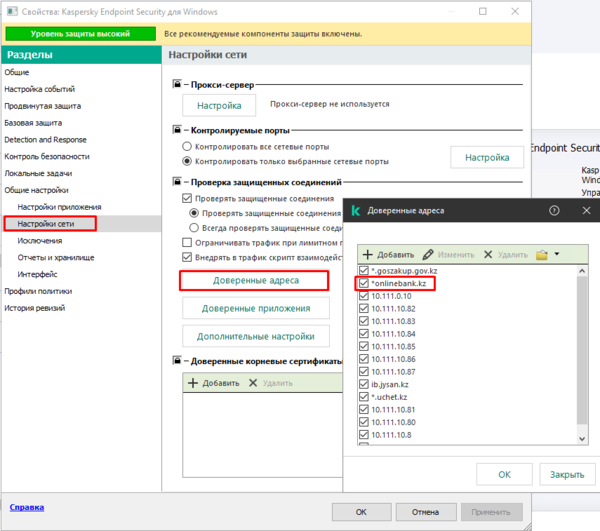

Есть терминалка win 10 pro с KES 11.10, на ней происходят какие то выписки ( + переход с старой системы этих выписок на новую ( старые работают как часы,а новы енет)) с бух программы с участием некого банка и поддержка этого банка рекомендовала -
" в защите сети (Антивирус)  наличие домена "зачёркнуто" в исключениях (не допускать подмены сертификата - MITM)"
Поставил в KES не использовать корневые сертификаты, домен в исключение.
Но инструментом просмотра сертов выдаётся что выдан каспером ( кому выдан банку там правильно всё), может ли быть ошибка что как раз всётаки кес подменил серт на свой и как это исправить?

если работаете через браузер с сайтам банка, добавите адрес сайта в исключение расшифровки трафика.
ели это банк-клиент приложение, настройте исключение, с парметрами
Всё добавил - проблема сохранилась.
 Выключил каспер и все его службы - проблема один фиг такая же. Всёже косяк не в кесе походу
Включали на чистом компе без каспера их ПО с моим ИТ отделом и после ещё на ноуте  с расшареным инетом - всё тот же результат.
Уже признали косяк именно банка, разбираются с техх поддержкой его.
