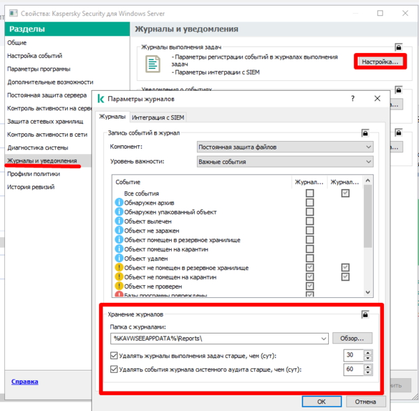

Доброго времени суток. Такая проблема. Есть сервер win 2012 r2, там установлен kaspersky security 10.1.2 для windows server. Уже не первый раз разрастаются файлы в папке (C:\ProgramData\Kaspersky Lab\Kaspersky Security for Windows Server\10.1\Reports), и съедают всё место на диске С:\. Что можно с этим сделать, куда копать? :)
День добрый.
попробуйте воспользоваться материалами данной статьи - https://support.kaspersky.com/KSWS/11.0.1/ru-RU/146719.htm
а так же проверти свои настройки времени хранения этих данных - https://support.kaspersky.com/KSWS/11.0.1/ru-RU/148501.htm
в политиках тут можно найти
upd: ну и наверное можно уже обновить до версии 11.0.1, так как ваша версия не поддерживается вроде уже - https://support.kaspersky.ru/corporate/lifecycle#b2b.block1.ksws10
