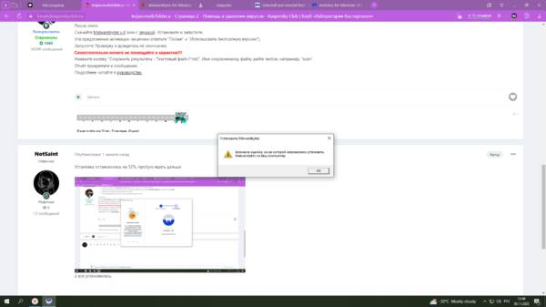

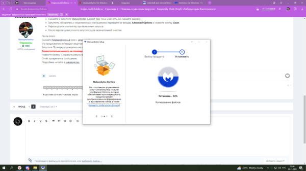

NotSaint Опубликовано 30 ноября, 2022 Автор Поделиться Опубликовано 30 ноября, 2022 Установка остановилась на 52%, пробую ждать дальше а всё установилась После перезагрузки компьютера(по требованию MBAM) Я понять вот не могу, вирус блокирует mbam ? Или же каки-то сбои у меня в самой системе. Ну не зря же kvrt нашел у меня троян lockerfolder Ссылка на комментарий Поделиться на другие сайты Поделиться
Sandor Опубликовано 30 ноября, 2022 Поделиться Опубликовано 30 ноября, 2022 Поступим так, деинсталлируйте стандартно Malwarebytes, перезагрузите систему. Запустите ещё раз Malwarebytes Support Tool и сделайте очистку. После перезагрузки не устанавливайте ничего, а соберите ещё раз логи FRST.txt и Addition.txt Ссылка на комментарий Поделиться на другие сайты Поделиться

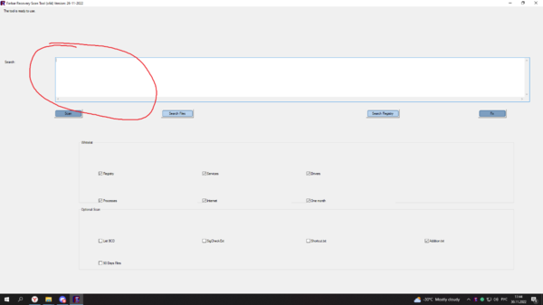

NotSaint1 Опубликовано 30 ноября, 2022 Поделиться Опубликовано 30 ноября, 2022 (изменено) это я, аккаунт случайно заблокировал по 3 неудачным попыткам xDDD вот лог/Кстати, я же правильно сделал что открыл frst и закинул просто ваш скрипт в диалоговое окно(на скрине) 321.zip Изменено 30 ноября, 2022 пользователем NotSaint1 Ссылка на комментарий Поделиться на другие сайты Поделиться
Sandor Опубликовано 30 ноября, 2022 Поделиться Опубликовано 30 ноября, 2022 Вставлять скопированный код никуда не нужно. Он выполнился из буфера обмена. Пробуйте сейчас установить по этой инструкции и собрать лог сканирования. Ссылка на комментарий Поделиться на другие сайты Поделиться
