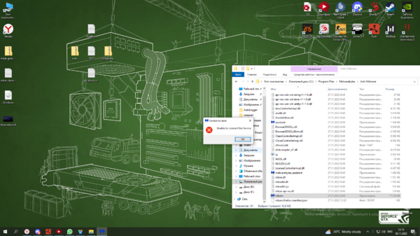

NotSaint Опубликовано 27 ноября, 2022 Автор Share Опубликовано 27 ноября, 2022 По поводу автологгера в сэйф моде, у меня он не запускается в обычном режиме такую же ошибку выдает как и с MBAM Fixlog.txt Ссылка на комментарий Поделиться на другие сайты More sharing options...
thyrex Опубликовано 27 ноября, 2022 Share Опубликовано 27 ноября, 2022 5 минут назад, NotSaint сказал: По поводу автологгера в сэйф моде, у меня он не запускается в обычном режиме такую же ошибку выдает как и с MBAM Даже после работы AVBR? Ссылка на комментарий Поделиться на другие сайты More sharing options...

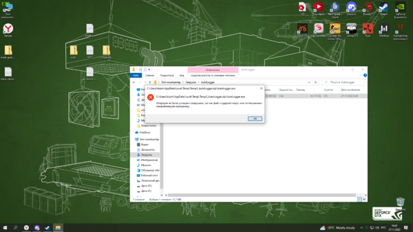

thyrex Опубликовано 27 ноября, 2022 Share Опубликовано 27 ноября, 2022 1. Вирусов там нет 2. Перед запуском Автосборщика его нужно разархивировать Ссылка на комментарий Поделиться на другие сайты More sharing options...
NotSaint Опубликовано 27 ноября, 2022 Автор Share Опубликовано 27 ноября, 2022 Даже с разархивацией Ссылка на комментарий Поделиться на другие сайты More sharing options...
thyrex Опубликовано 27 ноября, 2022 Share Опубликовано 27 ноября, 2022 Да временно отключите Защитника или что-там не дает нормально запустить ) Ссылка на комментарий Поделиться на другие сайты More sharing options...

NotSaint Опубликовано 30 ноября, 2022 Автор Share Опубликовано 30 ноября, 2022 У меня он установлен, но вирус не даёт открыть его и его службы Можно чуть-чуть по-подробнее о полной проверке(где и как?)) До этого была проблема "не удается получить доступ к объекту на который ссылается этот ярлык" Ссылка на комментарий Поделиться на другие сайты More sharing options...
