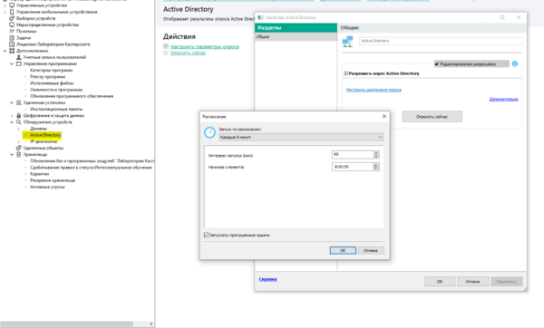

Maksat Опубликовано 22 ноября, 2022 Опубликовано 22 ноября, 2022 Добрый день! Подскажите пожалуйста решение для следующей проблемы: 1) Дело в том, что kaspersky security center перестал выполнять поиск устройств посредством названия доменной учетной записи. Так же в свойствах любого устройства не отображается информация о доменной учетной записи во вкладке "Сеансы" в консоли kaspersky security center. 2) Пользователь не получает доступ к консоли kaspersky security center если добавить "пользователя Windows" посредством группы. То есть, мы добавляем ГРУППУ (AD) куда входят несколько пользователей на вкладку "Безопасность\добавление пользователя windows". Но участники группы не получают доступ к консоли kaspersky security center.
Goddeimos13 Опубликовано 22 ноября, 2022 Опубликовано 22 ноября, 2022 Приветствую! Опрос AD включен и отрабатывает?
oit Опубликовано 22 ноября, 2022 Опубликовано 22 ноября, 2022 Он у вас завершаться не успевает. Поставьте раз в 2-3 дня и посмотрите отработает ли

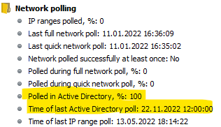

Maksat Опубликовано 22 ноября, 2022 Автор Опубликовано 22 ноября, 2022 Для теста установил 360 мин вместо 60. Хотел добавить информацию о том, что если выбрать функцию "Опросить сейчас", то показатель выполнения задачи в процентах за секунд 5 доходит с нуля до 100%. (как будто уже выполнено)
