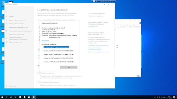

Тип вымогателя - Phobos, расшифровки нет, к сожалению.
Но поможем очистить систему от вымогателя и его следов.

      Добрый день, зашифровали весь компьютер, все файлы. Оплатил в BC 1080USD - вначале просили 1200USD, дали скидку 10%.
      После оплаты пропали на 24 часа, и потом вышли на связь выслали декриптор phobos
      "Good afternoon. Sorry there were technical problems. Download the program, press the "SCAN" button, send the received code to us."
      ph_decrypt
      Отправил код
      vPBFM2fZYUOX1EYzdT+/sCqOm6wGfH7zz/HNFuLCaR660PJcydsfQDw11V4B5YP3K+WQ4kZKVBoQb4SATPPa9eFP6DAugPCfJDoape1GdGuTNW/hhDWjRyHHIrTvUr5z0VCMROj/X1jYw6LYG1iSGu3xon59MfQnmWWjYGdmIdf8PWUclPrQ1EEHiOAu80UzC9uF1FMxM4C9EvHrJtIiUoQZbum7LKueLMjvd89/WB0vI3XUmCZ1rizvwGkzRUWFXsBBrNW4nToJs+6K+qhcCyuGATaJUMjGif6DitnbPojGSycKlVrfgewYKrLoe6GvQo+xcqA4HrfZaad0GQmjtD/cci+rxq67cNDS1ABWC5NR9kUzohBxO7KEINZ9ygNWcAe6NcLIPo7xbQ+CD2jU2VUMovLDv9Gn29GNEgWjXEDLKU2YRF9blGEefV9NEkEWda6QymeFb/QYX9P0PXNm93ZrhuQhkrRmVm5h0gR9K72V5Jz/UeJFCyRBOHELQWbzGOHte76rfvZYJoP8iBiuMpeUJQoE9kUza/BJjfTg5Rg5Hjo7nKrQHtkzpHhW9RKfQK13r19dY1nGADdCD1TMlzVwDMmU7jXICtQvhvhN3MxHXfonax7zRWgl7GMdewEV0mrr9tXfXWSAHFJDLGg3jY0H8DSimSuKaa8U3CKuxgyUuFjney4PIjMRYabZyNDiOOERWAdSXzO88UUzusXvKc5dv0T6KVyrEWcN9OzEcXeFjNw/Ropj3ExEJo0B4xFAyUfVv2jNZ1fMzlrUMPdpeMP4u0WQlpi7gUhbv+Eam27ySZ8GiQrH+7uhR/OUQTc8oJlhn0QLkFvyxtDZLiHg5Lcna1AxpFQR1l7HwfkGU6k4i8WyyQQlgLy0r7y38EUzaO01E9LuOhAc22DwM3nlpXqtuxj5E9elBruTat1Mihpa7i5Ijb3IAflFfUuwMtvmtmrXvGe5QePnwJ6Pr55dy+WPjfnERgoAHtJLb6DyMmpSRjXCcaNayaqYQEaAvXF3eul0L+eyiI/jQHfCWqJUkNoTDM/Tu9aNfW4LBXUAicum8EUzemwsUGTVHXe20wt1vY5+2GSCA86R3UxKfexuoxc5NQsmD/5AjJff6+qdB4br6Jy0lezP2pVywOHdabcIWa5g2gMreS2X65cPkZ5+wFN094ToJ5jr82YlkZQLPFTjh7+xrmP+r8EPLsu1Pnu0lPpv7Ux3rHLi9mQbSDW/N7NBvAmp8EUzQJQaHsOQ45n8aEKS/fqlTsKLBm6QCQMmp9GhG12R0aI4n/RP7EkZYrfHwplHzV0CuZK7m2izrZDILVps52+paXe7r7nce3TAs/ed352qJqFmuJYIn7NEBUeKV3BW8tZeyP+xIqaH+FTlvvKLCL5u64lZ969FArHbg8yx9SG8cZ6n8EUzAFRyw7IWPYUwgdFdoNwi6Or9LWf+Whr6NdAXOIMnaJm9S9UJn9x0C9+QbKIXNbvIjrX9w833Kcfg/7/qJ9cRoxR78czDUf5zEIyCu7VoC0r5vFGyCOD7uXMDOGE5Cyl5kDwG9jozTF2ugTES9JFZyqFxhtGkOBgKhAyXeGCA/asXmEQzOJ4CR52SE7wXLuap0wDKV2nFxSHv88Jy6oQuCJEYzjmae0/Z2MhjLW2lI7JwPaR62euH3sEFi/p3P0spmjhfWjh8mYqLjwT+jDxwjwRx9SAIHqoS63MBlJXU6QfrJyj9FwV2AkzY7FPqTngF97UTXAH6gmKCVB3a6YKdLVZJ7AFv8kUzQbRZbZuggxPs/kQhxcstY7xvZn9Km5ex7be57H6AW8K96R17LRBwkfOtjeptGL2b+xfnW2DQbpbuwbXMHM54HovLqNzEENMuSluOMeVL/csSMEgFUjQF+IPpEtt5MoST7RteMSQqwCnQfmYmGkJT/DhzjKG3rAHkFl3GUoiuct8/ukUzi6wTN49kZBYFoY4T07SoCDkG90iYsvaxm7a/ukkv+Aj5MqGRUavXzCr/ZRX2dJPr1jGpCLrsuzhRDhmXfPo2AbksF56jr8Q7Opho+jG1AARU7hR0FA0o3QLonbHx0DNeIHLrUeurLYZOHNAi84+iDXZ3AuLuBM40L1xqpV/Z0lut8EUzSVn7F183aISZlONoF+3HYTfTOTkvH2b0217AP1RBkGIGXuCG4V5UEjiiNRBRSjLw2WNT3qirSmsfCykiexP0teX7tjjrGdF72ID0KiCh2+DB2N4VvSFd9wvy/+5DTs3J+rR4itJ6kmsfPUesoXShkf27M9hnX0IYVjVWQxnEKPfpgkAzhxJIycFhYE987O2/DbjxOZ4eFE0GpwGP7zc1f+qsomereRiqap10/uSK/fTWtq2MwbfjSmPqtvtGHizxWE7vOUix5PARrOEbAvFseFL7kSmURz+7NvZ6lv5fAC6WPPJ7sGvqahtRfKCrZiFhMTUW605Vgo50JDa6NeuogtVlACuG90UzT8d/8HBgGwr0l6Xpr/NqEhUT8KmIjeim+tpm7OHQVUUCQJ1m0DJlW5xDEhs64CLA31DCQdrSGMgnuRq7PoR85z4D9jlM66CCdVn4sUwRfrnh/uwU+t/5KJKCSPheJOBZEVNIJ8Glrky7ueHd/5UdSTUuZ/yu0PWuAPM3fGWbg9TI8EUzAZ4GiYjkBJkGNYCadDNdmHyEk3544McGnmZmAa9Ssabw/r9OmHhvWV67/2qljmwJBcmM15RxJ2RZtaXQ5btykXtySCuSYlEvHboP40piXgujxaBtDhHaBsWK3TN45ETfXv1VlGItN1WJMda7JN0nnnJU3M1WATs0N0sQ6qsyDno=
      Теперь снова тишина, 3 суток.
      Не знаю, что делать, ждать или уже искать другие пути, если, конечно, они они есть
