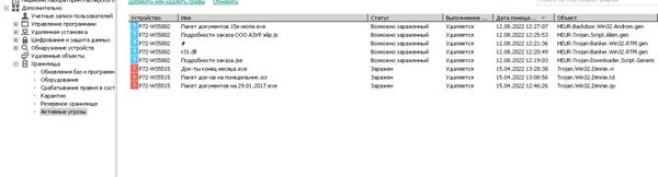

Доброго времени суток. Такая проблема, как удалить из Хранилище - Активные угрозы в Kaspersky Security Center записи об обнаруженных вирусах. Компьютеров уже в сети нет, записи вовремя не были удалены, и получается они, как бы зависли. Подскажите, их как то можно убрать из хранилища?
Приветствую!
Удалите устройство из управляемых.
Здравствуйте. Спасибо за подсказку. В управляемых устройствах их не было, они были в нераспределённых устройствах, удаление из этой папки решило проблему.
